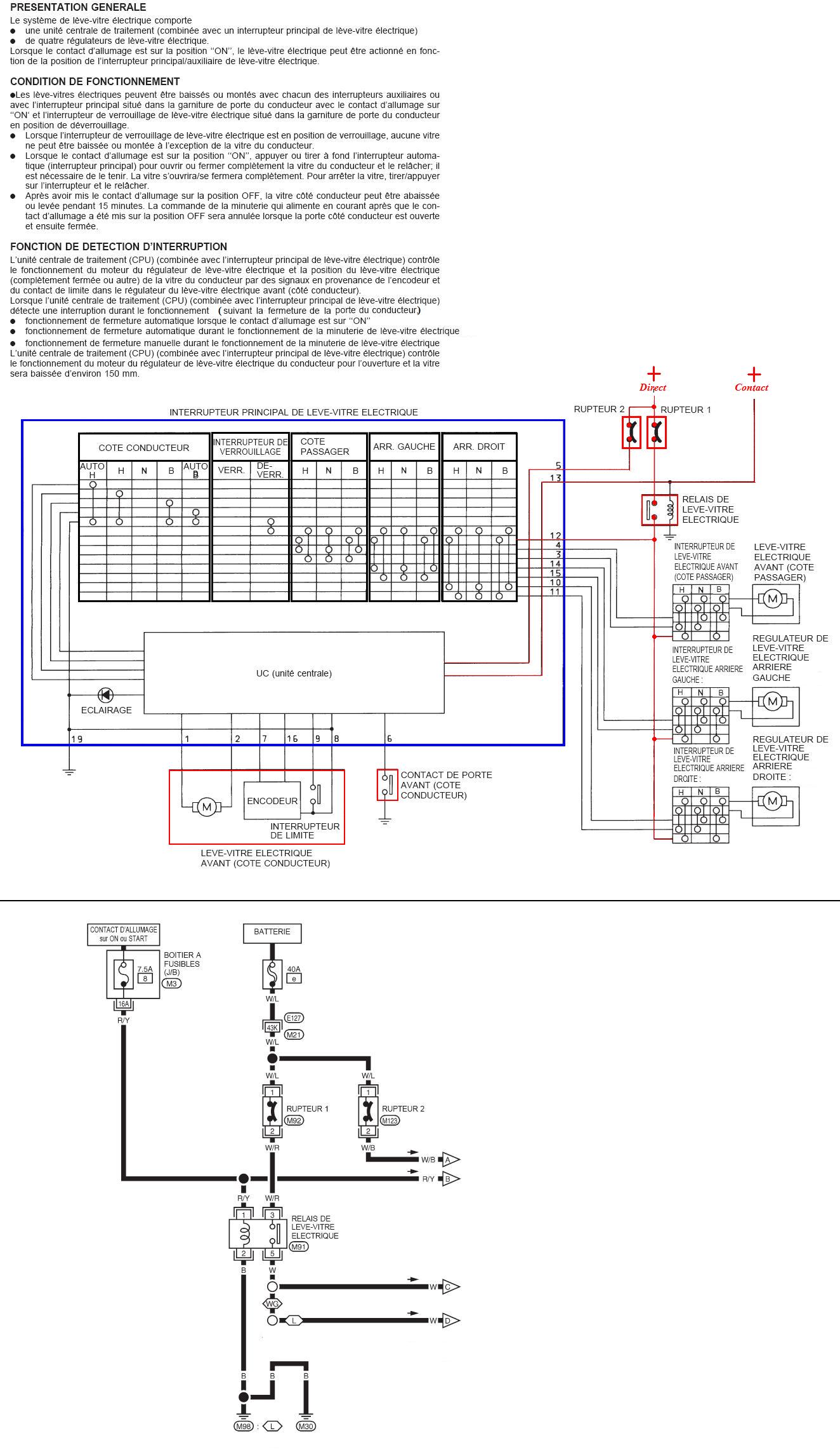

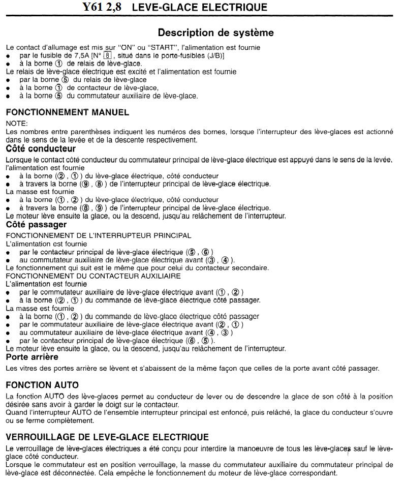

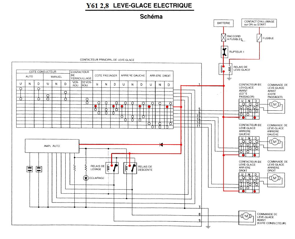

Je reviens chercher des conseils car j'ai un petit souci de lève-vitre AVG.
Avant d'aller dans un garage qui me changera la portière, je vous explique :
:2 (12):Ma vitre côté chauffeur se baissait et se levait avec une seule impulsion sur la commande.
Depuis quelques jours, je n'ai que la descente qui fonctionne avec cette option.
Pour lever ou baisser la vitre en tenant l'inter, ça marche très bien.
Alors la question est : quelle est le problème ?
Merci pour cette réponse rapide.
Merci aussi pour le lien vers l'astuce.
Je ne me sens pas assez doué pour réparer, même si c'est très bien expliqué et illustré.
je pense qu'un garagiste ne s'embêtera pas à faire ce type de réparation, il changera tout simplement la pièce.
Alors je vais continuer de remonter ma vitre côté chauffeur en tenant l'inter....:2 (26):
Modifié par piersophie71
J'ai eu l'inverse sur mon troll il fallait tenir l'interrupteur pour baisser la vitre en fait c'était un grain de sable qui empêchait d'aller en bout de course pour chercher le deuxième contact pour déclencher le mode impulsionnel.
