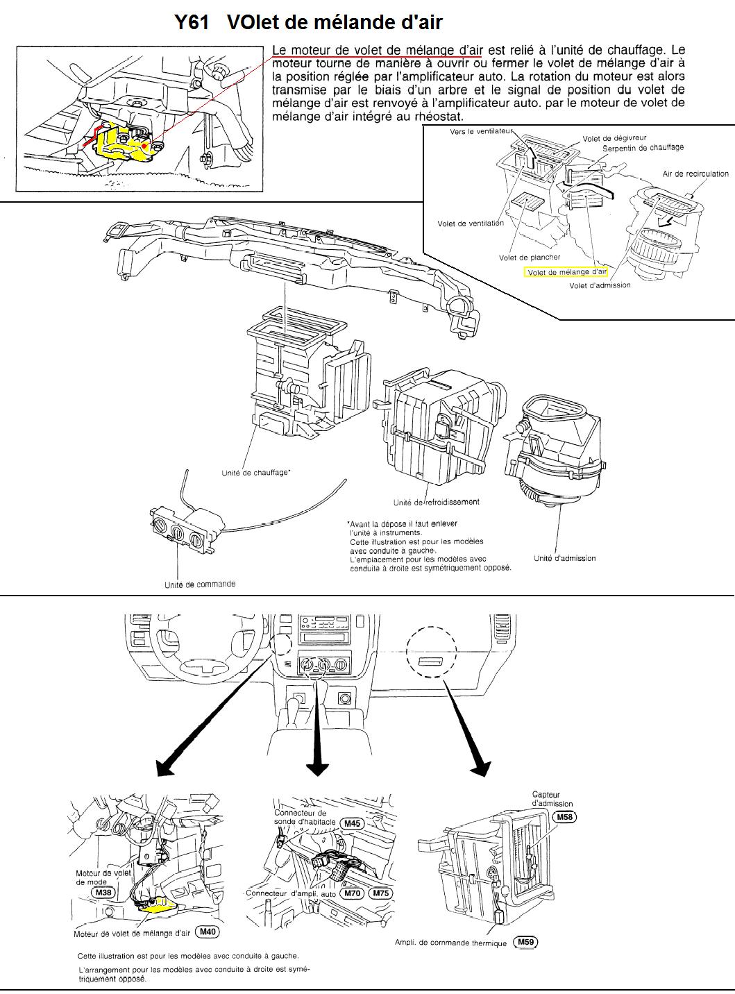

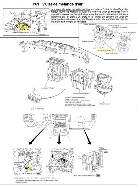

tu dois pouvoir accéder à cette tringle en déposant l'autoradio la CB et l'unité de clim ....
Alors au Rassemblement, Jean-Luc (vavavoum74) a pu y accéder assez facilement mais ne connaissant pas le système , il n'a pas pu trouver la cause de la panne.
Peut-être qu'hier, chez Nissan, ils n'ont pas voulu trop se casser la tête...
Pas se casser la tête mais plutot ton portefeuille :2 (26):
D'après ce qu'on a vu avec Jean-luc console autoradio démonté, il faut démonter plus loin. Je pense que c'est dans la boite a air des ouvertures de clapets extérieurement nous avons comparer sur le mien pour les tringleries externe et tout était ok. Donc il y a du démontage.....
Pierre G n'aurait pas un shéma de la pièces en question ?
:2 (22): ..pas cool ce qui t'arrive là...
Je dois avoir la poisse ! :2 (20):
Il faut sans doute regarder du côté de e qui a été démonté chez feux rouge !
Tu peux regarder du coté des fixations en plastique de tringles, tes volets sont peut être actionné par des moteurs, donc voir le câblage ....
A+
oui c'est des moteurs
Il y a un "point dur" quand on actionne les tringles a la main. Ayant déconnecté les deux tringles accessibles avec la console ouverte, le probleme persiste. C'est donc derriere le systeme de ventilation qu'est vraissemblablement localisé le probleme. Il suffit de donner une petite "pichenette" sur la tringlerie pour passer le point dur qui bloque la repartition de l'air. C'est un moteur electrique qui actionne les tringleries, et si on l'aide a passer cettte dureté, le fonctionnement est OK. Le probleme est donc purement mécanique. Il est fort vraissemblable qu'en remettant l'autoradio en place et en forcant un chouilla, une partie du faisceau soit allée faire bonjour aux tringleries, pouvant occasionner le probleme... merci feu rouge. :2 (20):
