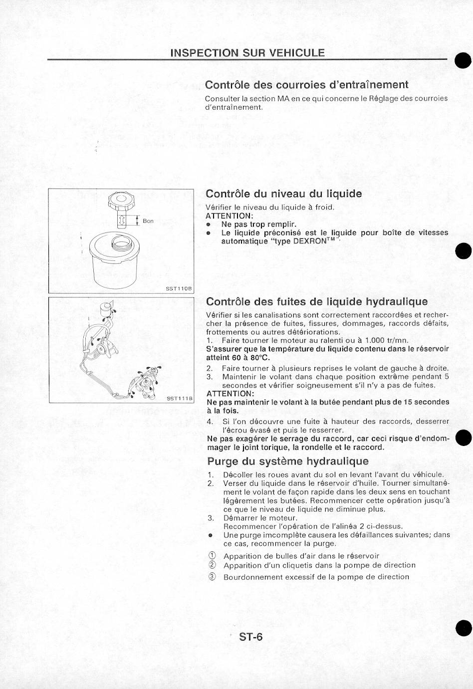

merci pour les réponses,
Mais je n'arrive pas à situer la fuite qui doit être assez petite.
Donc je voulais savoir si qqu'un a une photo du bloc ou il y a moyen de me montrer le circuit ou un plan.

Le circuit de la Dir Assistée :2 (1):
je me doutais que tu devais avoir ça :2 (15):
Merci :2 (26):
