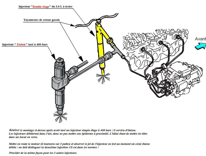

Un injecteur qui déconne ? Attention les injecteurs sont à deux étages, donc pas facile à contrôler ....

Nini ne contrôle pas les injecteurs des 3.0 il les change ! C'est une préconisation usine .....
