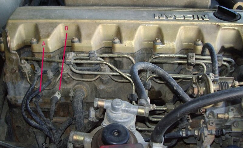

Y a-t-il deux capteurs de T° du LDR sur le Y61 en 2.8 ? la doc n'en montre qu'un en principe l'autre est pour le préchauffage ....
Pour le Y60, oui ! voir photo (merci à l'Auteur caribou) :2 (1):
http://www.patrol-gr.net/forums/viewtopic.php?t=18094&postdays=0&postorder=asc&start=20
voici le montage en photos en respectant les filtages
