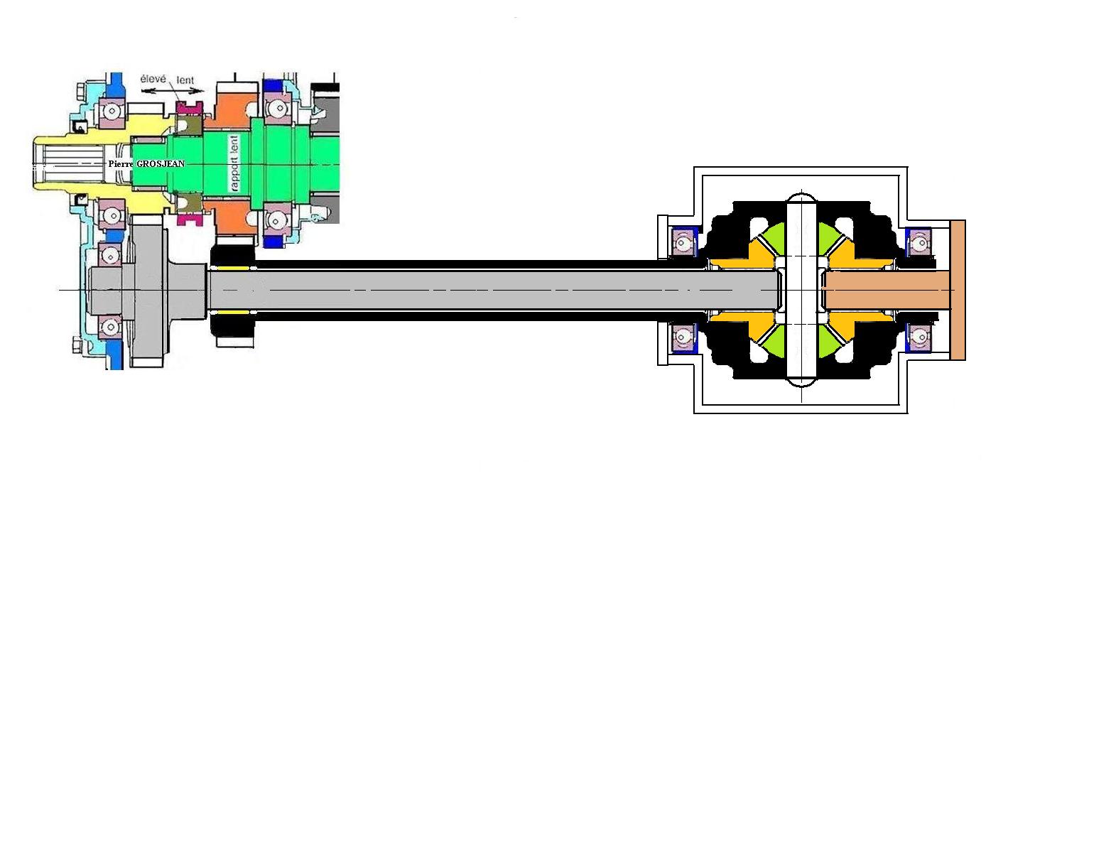

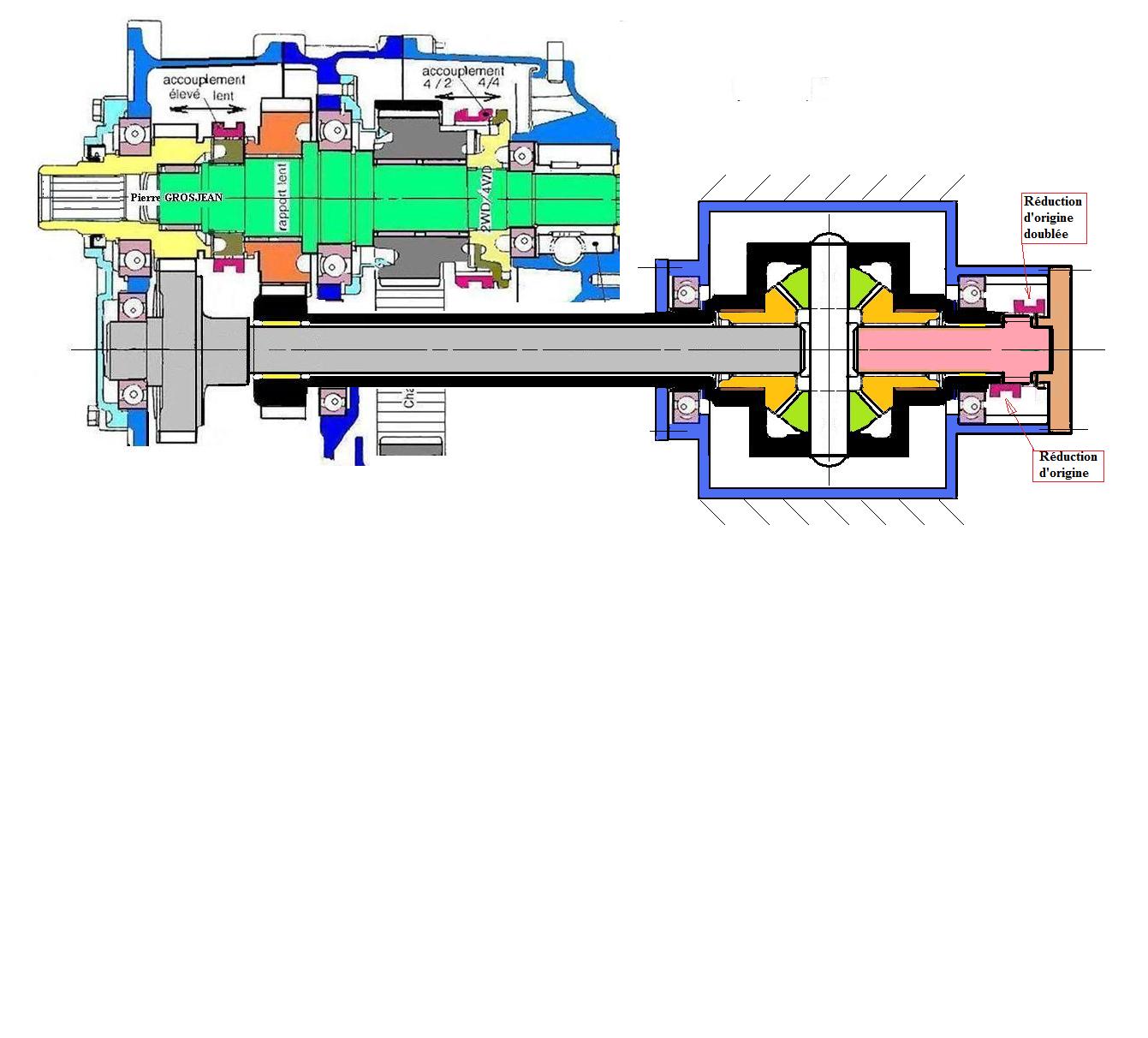

Posté(e) : 25 décembre 201015 a Référent Mécanique ou poser un différentiel avec un planétaire immobilisé et la cage qui commande le pignon de réduction comme schématisé Rapport de 2 à 1 plus celle d'origine ce qui fait 4 à 1
Posté(e) : 26 décembre 201015 a Auteur ou poser un différentiel avec un planétaire immobilisé et la cage qui commande le pignon de réduction comme schématisé Rapport de 2 à 1 plus celle d'origine ce qui fait 4 à 1 Bonne idée mais niveau encombrement c'est pas facile a caser. La cascade de pignon restant la plus raisonnable a mon avis.
Posté(e) : 26 décembre 201015 a Référent Mécanique c'est à mettre en dehors de la BT donc ça doit passer et il faudrait trouver un réducteur de moyeu AR de camion qui ont ce petit différentiel. Mais c'est clair qu'il y a de l'usinage, mais 2 rapports de réduction
