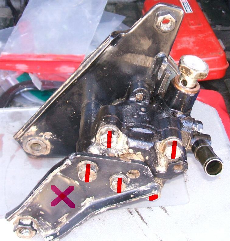

- le remontage, en sens inverse, en prenant garde AU SENS DE MONTAGE DES PALETTES SUR LE BARILLET ( IMPORTANT : LE COTE ARRONDI SUR L'EXTERIEUR). NE PAS SERRER LA PATTE COMPLETEMENT....VOIR ASTUCE :2 (26):
:2 (26): ASTUCE : LORS DE LA POSE DE LA POMPE SUR LE MOTEUR,
NE PAS SERRER LA PATE ARRIERE REPRESENTEE PAR LA CROIX. LAISSER LUI DU JEU.LA POMPE SERA PLUS SIMPLE A FIXER A SA PARTIE BASSE...POUR ALIGNEMENT DES TROUS POUR LA GRANDE VIS. NE PAS OUBLIER DE RESSERER LES 2 VIS DE LA PATTE UNE FOIS QUE LA GRANDE VIS A "PRIS"....SUIS JE CLAIR :2 (21):

cette photo montre le support ar (la croix) qu'il ne faut pas serrer à fond de suite, mais aprés le remontage, quand la longue vis du bas a pris...voir astuce :2 (26): .
