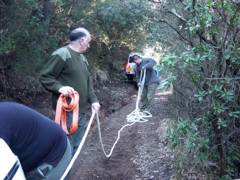

En gros, c'est à peu près la même chose sauf que les sangles sont plus cher de 20%...
quelqu'un serait'il avancer des arguments qui les différencie pour m'aider à choisir?
LE coef de sécurité d'une élingue est de 7, quel est celui de ce type de produit?
Merci

Moi je prefererais une corde pour deux raisons
En traction, pas de risque de s'enrouler bizzarement
Pour le rangement, c'est plus simple de l'enrouler
Ce n'est que mon point de vue

j'aurais dis une sangle pour les mêmes raisons :2 (21):
Perso j'ai essayé la corde en 12T 8m
Bon compromis car pas toujours d'élan possible au delà
et résultat bluffant :2 (24):
Pour revenir à la première question, je pense pour la corde car % d'allongement supérieur et prix inférieur :2 (21):

Moi je dirai que si tu fais beaucoup de TT ta sangle va trainer par terre dans la boue le sable etc...
Donc avec une sangle plate les petits cailloux grains sable vont plus facilement entré dans la trame de tissage et couper des fibres :2 (22): donc même trés bien entretenu ta sangle ne durera pas trés longtemps
Pour infos un pôte avait une kinétique plate mais il ne la lavait pas :2 (22): et la laisser a demeure sur son troll :2 (20): Résultat la sangle à réssiter à seulement 6 mois de ce traitement :2 (21):
Avec la corde je pense que l 'âme est plus dur à atteindre pour les petites particules coupantes donc une durée de vie plus grande
Pour avoir utiliser les deux la corde me semble plus souple même si c'est subjectif :2 (15):
Je pense aussi que les particules partiront plus facilement au nettoyage pour une corde...
Pour l'instant, les choix se tournent vers la corde plutôt que la sangle...
Mais puisque la sangle est plus cher, c'est qu'elle doit bien avoir des avantages quand même?
Je pense surtout que la corde est issue du nautique, donc prix de revient moins cher :2 (21):

les Kinetic Recovery Rope c'est extraordinaire pour se déplanter dans le sable ou la boue mais c'est ouachement surprenant en sous-bois ou en zone rocailleuse... méfiez vous ! on a plus de précision de manoeuvre dans ces configurations là avec une bonne vieille sangle pas trop élastique :2 (15):
slt tout le monde, moi j' utilise une sangle cinetique de 8m et je m' en plain pas, pour le déplantage c' est top, elle est bien enroulée dans un sac elle ne prend pas de place, apres chaque sortie je passe un bon coup de karcher en meme tps que je lave le 4x4 pour bien nettoyer les fibres et je l' étend sur le fil a linge,
pour info avec j' ai sorti un wrangler qui été planter presque jusqu'au marche pied, avec le treuil je n' avais pas réussi a le sortir il me faisait quasiment caller le treuil, j' ai sortie la sangle et:Banzai: en 3 coup je l' ai arracher de son troup sans aucun acoup sec... nickel
on peut aussi mélanger et les mettre bout à bout :2 (15):
Bon, ben merci à tous pour vos réponses, :Patrol-grnet::betm13:
Ce sera une corde de 12T de 8m! :enaccord8:
Bon choix;
Moi aussi je préfére la corde mois "raide" qu'une sangle
La sangle serre pour un tour d'arbre pour le treuil
Bon choix;
une sangle pour le tour d'arbre ok,mais jamais en kinetic :2 (24):
A partir du moment ou tu utilises un treuil, il faut des elements le plus rigide possible :
Si tu intercale une Kinetic entre le treuil et le véhicule, ça reviens a treuiller avev un élastique :2 (15):
Alors, une sangle pour les tours d'arbre, mais avec le moins d'élongaton possible. Et si il faut allonger le brin, mieux vaut prendre un cable qu'une sangle.
En revanche, pour la tracton de véhicule a véhicule, il faut absorber de l'energie, donc sangle.
