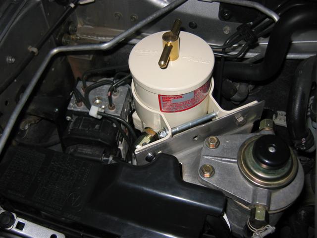

Sais tu à quel endroit sous le capot d'un Y61, placer le préfiltre ?

qu'est ce que tu as pri comme raccords : coudés ou droits ?
Regarde sur la photo, je les ai pris au boulot, ce sont des raccords hydrauliques, pas métrique.

Attention, les coudes sont en 12 mm et sur le Trol les durites sont en 10. Mais ça passe avec un peu de patience. J'ai monté l'ensemble ce weekend, le plus long est la réalisation du support inspiré de celui de Tatanka mais sans déplacer le filtre d'origine. Ca passe !

Sur mon 60 j'ai mis celui là pour la Calédonie car le gazoil n'est pas de trés bonne qualité.
Je l'ai en lieu et place du réservoir lave glace arrière qui personnelement ne me servait pas à grand chose.
