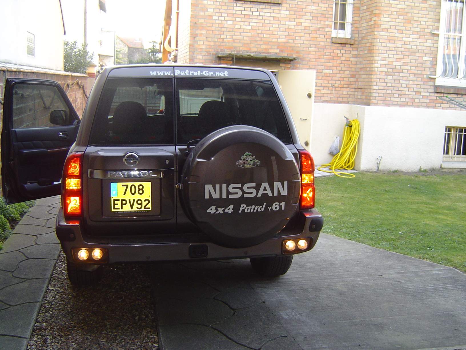

Je peux pas l'utiliser car elle sert pour mes 4 feux blancs que j'ai mis dans le PC AR et en plus elle supporterait pas les 2 fois 55W qui sont dans le phare que je vais installer (c'est le meme que Jeff)le phare au meme endroit que lui.
Donc il sera declenche par un interrupteur avec voyantcomme un feu de travail.

oui! , je viens justement de le faire sur mon troll: après avoir réfléchis, j'ai bien commnandé le relais en reprenant sur les feux de recul uniquement pour éviter toute fausse manoeuvre, c'est à dire la possibilité d'allumer 2 feux blanc 55w à l'arrière du véhicule en roulant normalement, c'est dangereux pour ceux qui suivent!!!..et de toute manière interdit, donc pas tenter le diable.
sinon, l'interrupteur permet de pouvoir aussi couper ces nouveaux feux si on le souhaite et le voyant est bien sympa pour rappeler qu'ils sont allumés..
