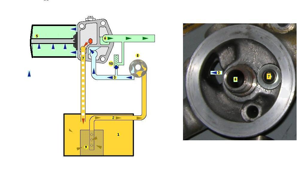

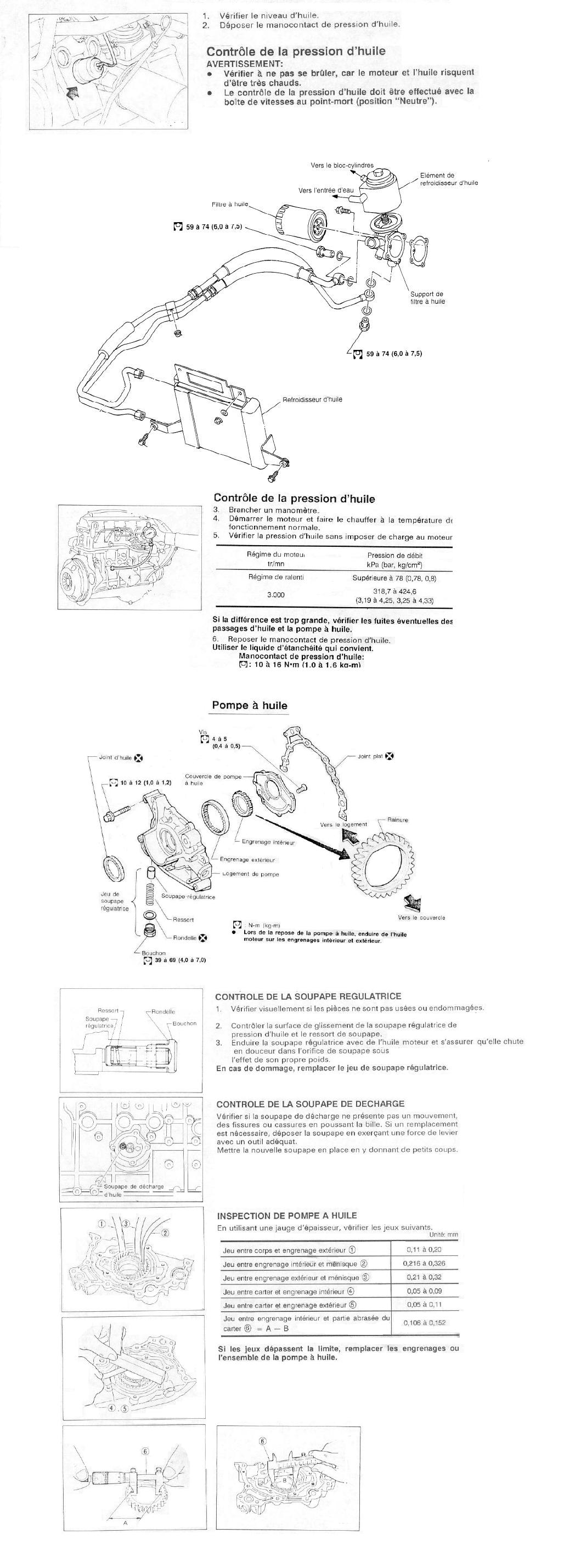

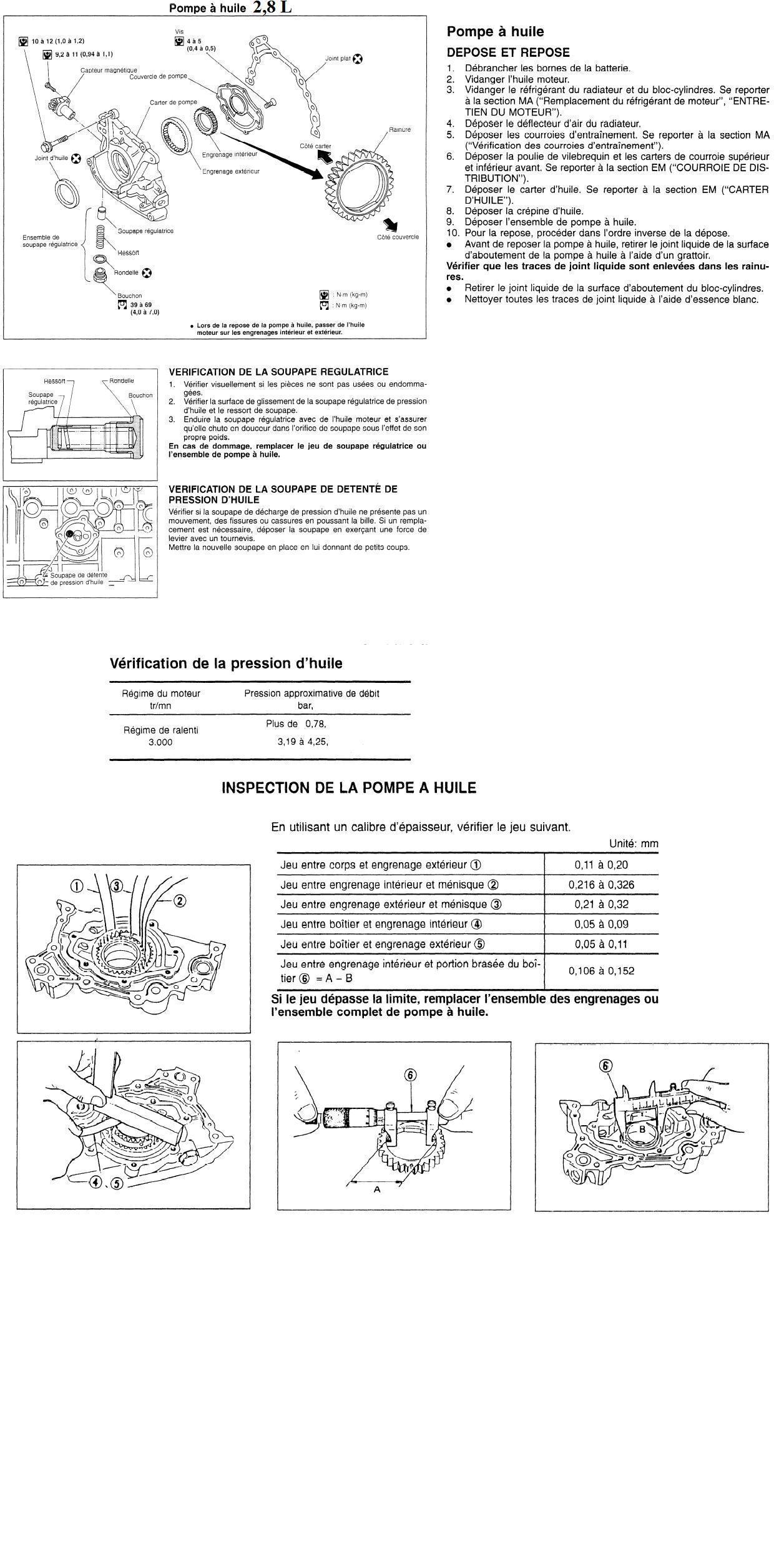

Posté(e) : 12 novembre 200717 a Référent Mécanique Elle est dans le carter de la pompe à huile et à droite et en dessous : voir doc ! Mais le me répète : voir le serrage du carter selon les précos dans les "Trucs et Astuces" http://www.patrol-gr.net/trucs101.php
Posté(e) : 13 novembre 200717 a Auteur j'ai verifié les vis du carter c'est ok,ce tu m'indique c'est le clapet de décharge je l'ai verifié les ressort ne sont pas cassés il n'y a pas de traces de grippage, je tiens à preciser qu'aprés 8s le voyant s'eteint et la pression monte normalement ,je pense que la pompe se desamorce,pourquoi? à quoi sert la bille derriere le filtre? merci pour vos idées
Posté(e) : 13 novembre 200717 a Référent Mécanique Il faudrait aussi suspecter le mano ... peut être un peu fainéant ! Le clapet sous le filtre est une sécurité en cas de colmatage de celui-ci et il peut retarder la montée en pression dans le moteur.
Posté(e) : 13 novembre 200717 a Auteur le filtre est neuf ,je ne comprend pas trop le schéma ,donc la bille s'est une decharge ,alors peut-etre le mano ,peut-on le vérifier ?
Posté(e) : 13 novembre 200717 a Référent Mécanique Tu peux vérifier ta pression sur le moteur avec un mano de garage
