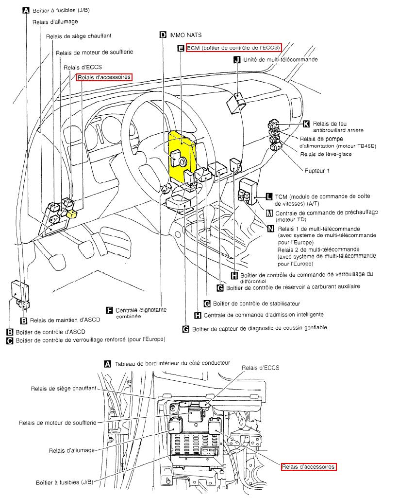

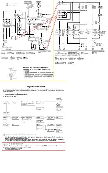

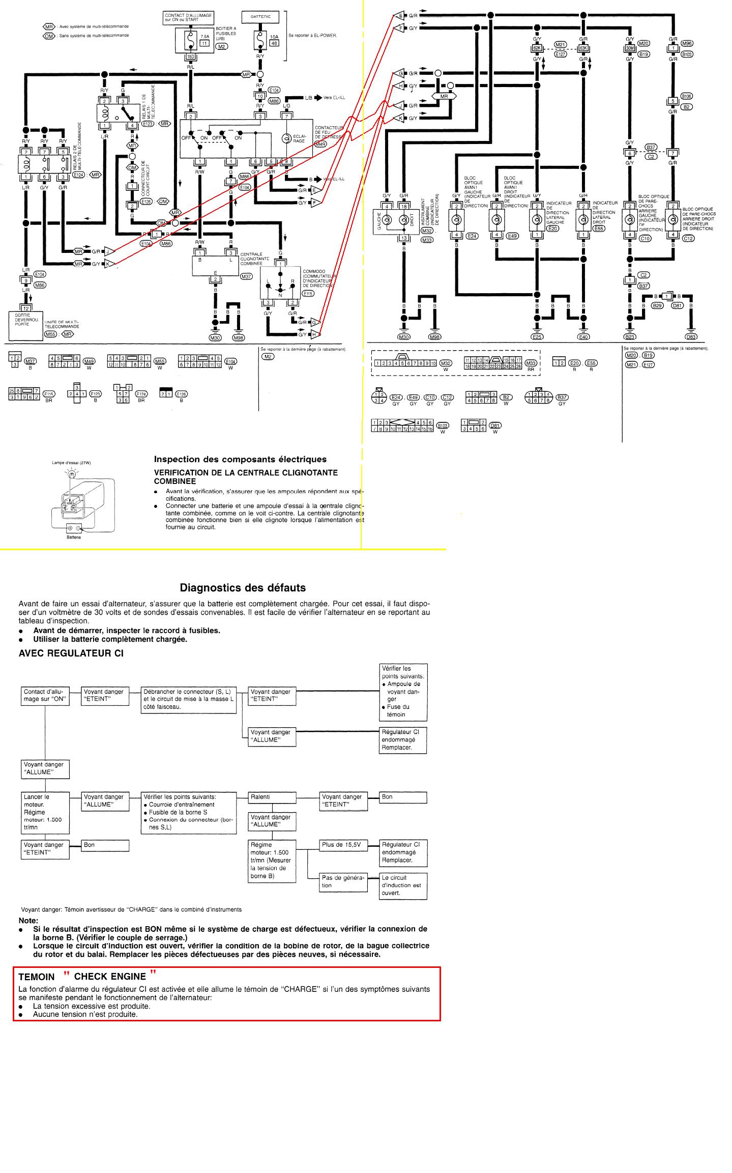

J ai regardé tout les fusibles et aucun est grillé quelqu'un aurai le schema electrique pour mon 61 td6 de 2000 pour savoir ou se trouve la centrale.
Merçi a vous pour le coup de main.
@+ L'OURS
salut si tu a les clignotant qui fonctionne la central est hors de cause
mais elle est cote conducteur coter du reglage de clim un petit relais noir seul tu arrive a la sortir sans rien demonter
et si te clignotant fonctionne tu les met en route et tu ecoute pour le trouver
sinon il te reste le bouton de warning pour moi j ai cru que c etait ca je les comander pour rien
yannick

Slt un grand merci a vous tous pour cette aide et notament a pierre pour les schemas je vais voir sa aujourdhui :2 (15):
