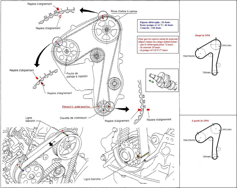

j'ai pensé comme toi pierre, j'ai donc vérifié le calage de la courroie de distribution :2 (24): et l'arbre à cames et décalé en arrière :2 (10):
je l'ai pourtant vérifié 4 fois, après avoir tourné le moteur à la main dans le sens de la marche.
Mais je crois voir le problème : la courroie neuve que j'ai monté (Gates 5483XS) à des dents rondes et mes poulies ont des gorges trapézoïdales
et apparemment cette courroie ne se monte que sur des véhicules de 1994 à 2000 :2 (10):
donc c'est de ma faute, j'aurais dû vérifier les pièces avant de les monter :41616-4:

Donc, le problème est la courroie elle-même (forme des crans) ? ou les repères de calage sur la courroie qui ne sont pas au bon endroit (doc de Pierre) ?
et c'est même dans ma doc :2 (1):
elle est super cette doc
je pense qu'il y a une erreur sur le nombre de dents c'est 149 et pas 148
qui et le créateur de cette doc, pour savoir si je peux la compléter avec mon problème de forme de dents :2 (18):
Je n'ai jamais eu de courroie sous la main mais 148 ça me va bien et aussi pour le :2 (26):
Pour le Créateur voir ton Confesseur :2 (14):
Mais avec Paint et de la doc piquée de ci de là on fait bq chose que tu peux compléter à ta guise ! Une photo serait l'idéal.

pour l'info des dents, elle vint de là http://www.revision-auto-discount.com/nissan/patrol-gr-i-y60/2-8-td-y60a-116cv/1990/courroie-de-distribution.html
Courroie de distribution GATES
Unité d'emballage : 1
Nombre de dents:149
Largeur [mm]:30
Référence : 5483XS
Prix public : 62,19 € soit 29.23 € d'économie ! 32,96 € TTC
(convient aussi pour d'autres modèles de NISSAN PATROL GR I (Y60))
pour les photos je le fais dès que possible
