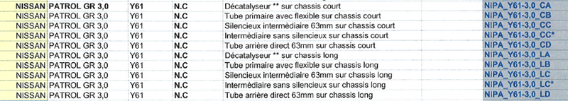

Posté(e) : 16 février 201114 a vous pouvez m'indiquer le diamètre intérieur et extérieur de la ligne tecinox ? elle parait plus grande que l’origine
Posté(e) : 16 février 201114 a Administrateur Le diamètre pour le ligne Tecinox est de 63 par contre interieur exterieur je ne c pas ... Origine Nissan 59, c'est indiqué dans l'astuce http://www.patrol-gr.net/trucs172.php
Posté(e) : 16 février 201114 a Administrateur Sur le catalogue et documentation Tecinox c'est bien indiqué du 63 mm
Posté(e) : 16 février 201114 a Ha ok, ils sont donc sur du DN63 ... 63 intérieur ca commence à souffler
Posté(e) : 16 février 201114 a Administrateur Pour ceux que ça interesse voila la documentation en entier c'est du super matos .... le seul pb le prix ! catalogue_general_tecinox_128.pdf
Posté(e) : 17 février 201114 a Pour ceux que ça interesse voila la documentation en entier c'est du super matos .... le seul pb le prix ! Si je ne me trompe pas ça fait environ 2000 euros la ligne complète ... Et vous avez une idée du prix d'une ligne d'échappement d'origine Nissan ?
Posté(e) : 17 février 201114 a Administrateur Et vous avez une idée du prix d'une ligne d'échappement d'origine Nissan ? 1100 € je crois ...
