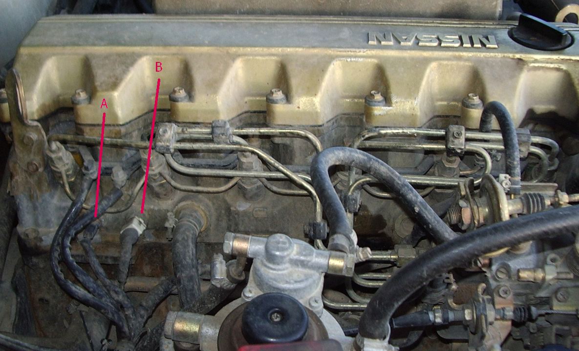

Posté(e) : 17 novembre 200717 a Référent Mécanique le numéro est sur le coté droit en AR sur le bloc près de la culasse. Ton moteur il ressemble à celui-là ?

Posté(e) : 18 novembre 200717 a Salut Oui c est bien le moteur qui est sur la photo Sur la carte grise c est ecrit: KY260 TMOD Pour le numero du moteur, la plaque est completement fatiguée Le patrol est d origine allemande en import Est ce que tu peux me dire ou sont les relais de prechauffage ? Merci d avance

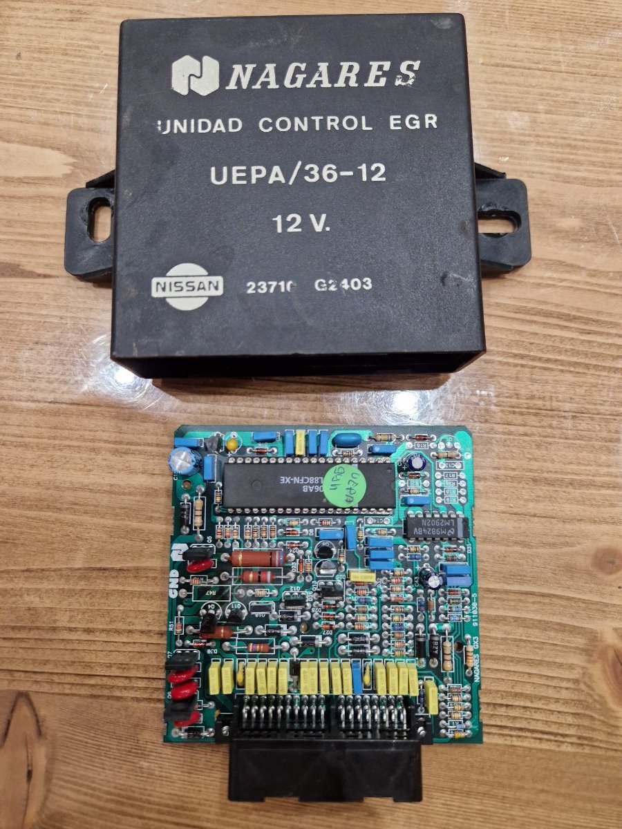

Posté(e) : 30 mai 20241 a Salut les gars bon je suis en pleine restaut d'un patrol pick-up en td27 de 2001 je suis sur la fin donc j'ai voulue le redémarrer suite à dépose de la caisse et modif pour une benne hydraulique. Sauf que bémol plus de préchauffage, la partie puissance du circuit fonctionne bien en forçant la commande du relais avec 2 fils mais rien avant ça en remontant tout ça j'ai trouver une centrale sous la colonne de direction et elle gérerai aussi l'EGR apparemment. Quelqu'un aurait des informations sur cette centrale ou savoir si je peux la viré et la remplacer simplement part un relais Temporisé et tempis pour la partie Egr ? Merci
