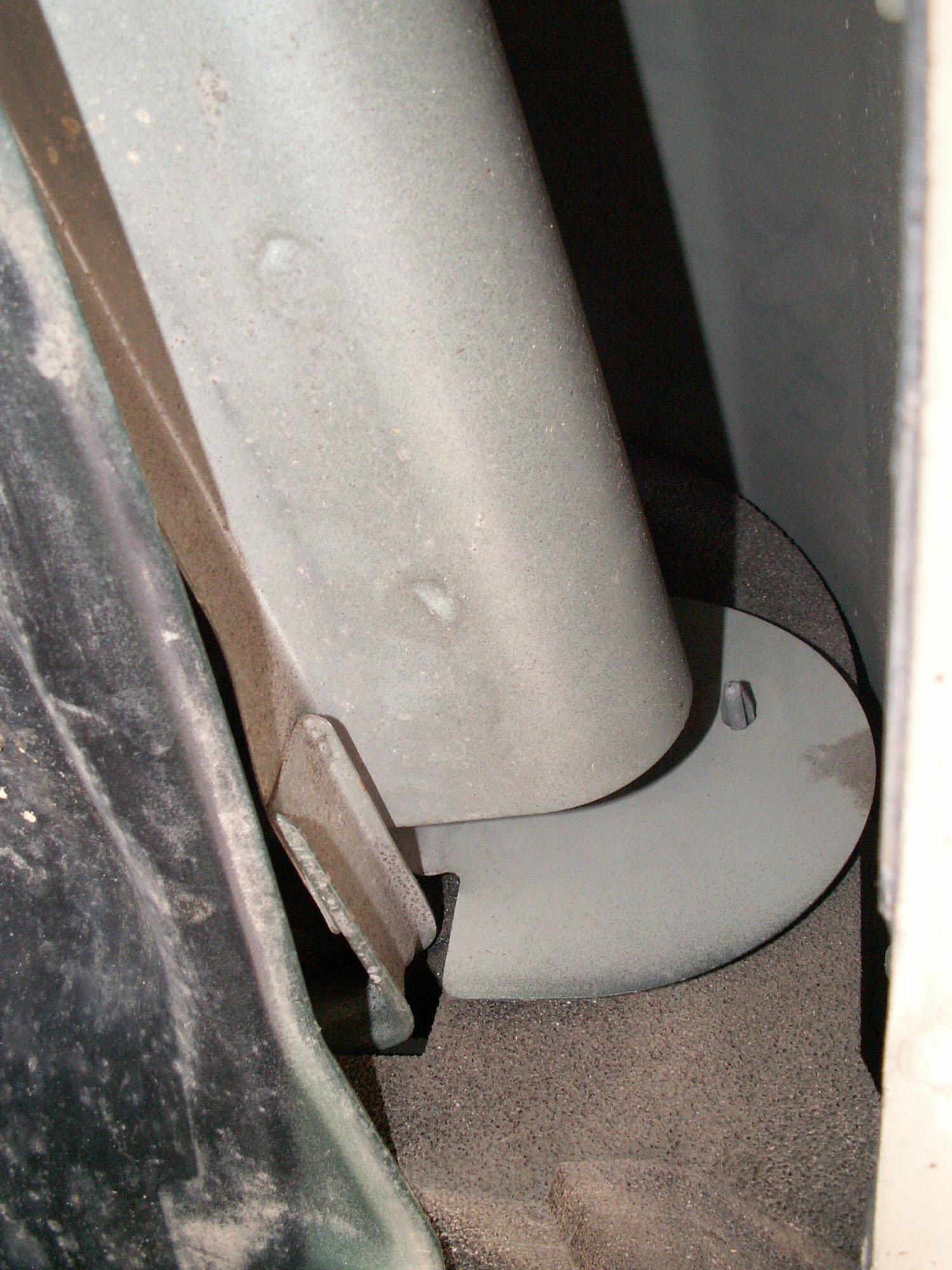

le filtre en s'encrassant peut très bien "ralentir" un peu le turbo et donc son sifflement.
Mais aussi la prise d'air sous le passage de roue qui a un déflecteur devant .. il a peut-être bougé ...
Il faut déposer la garniture plastoc au-dessus de la roue pour le voir !
Merci Pierre,
Je vais regarder ça de plus près et te tiens au courant
