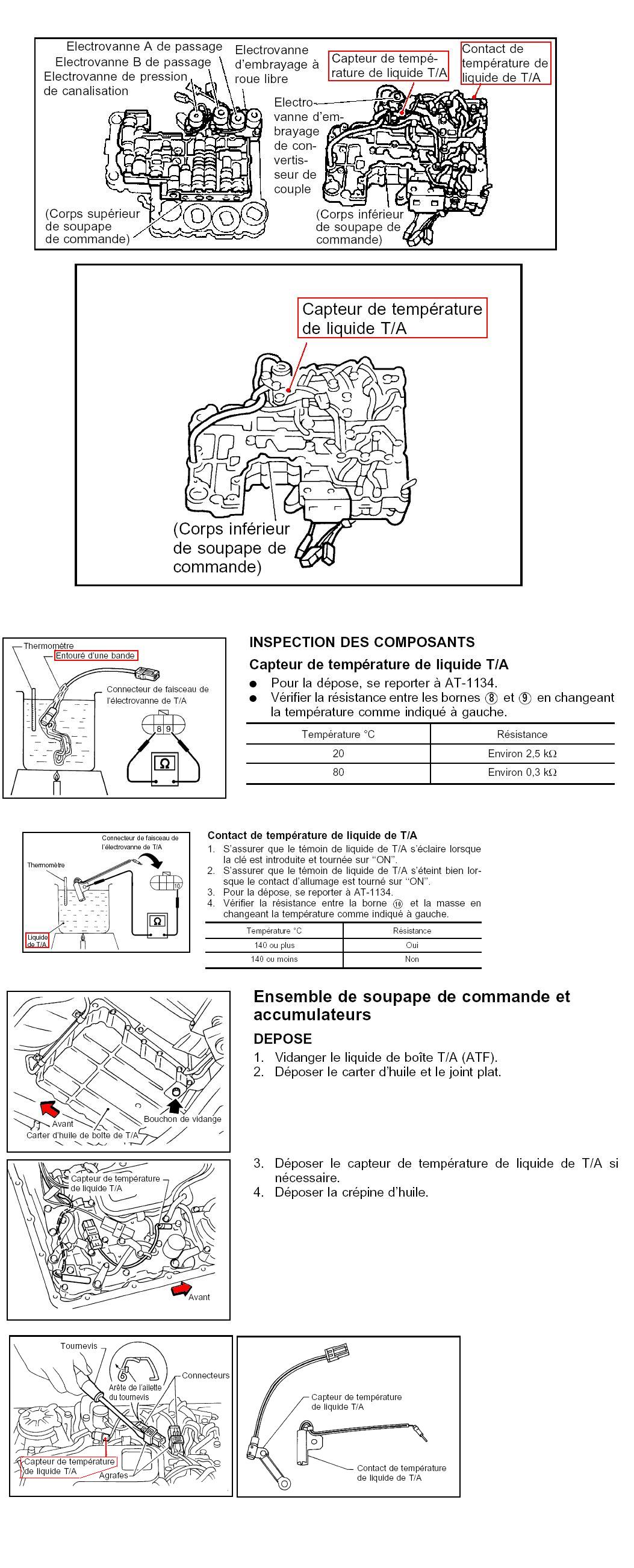

Posté(e) : 27 novembre 200717 a Référent Mécanique Quel voyant ? Celui du tb ou de la console ? Celui du TB indique que l'huile est trop chaude, celui de la console en dit plus en fonction de ses clignotements ........... Dans un premier temps vérifier le niveau à la jauge. Hormis ça elle passe les rapports ?
Posté(e) : 27 novembre 200717 a Référent Mécanique Si huile au niveau il se peut que ce soit le capteur de T° dans la boite qui soit HS Ton radia d'huile de la boite à l'AV il est propre ?

Posté(e) : 27 novembre 200717 a Référent Mécanique Alors il est normal que le bouton sur la console s'allume au démarrage ! Ensuite la jauge de la BVA est devant le filtre à gasole à peu près ! et il est préférable de contrôler le niveau à chaud et surtout moteur tournant ... sur la jauge il y a deuc traits pour la mesure à chaud d'un coté et dito de l'autre coté pour la mesure à froid. MAIS le voyant de la BVA est à droite
