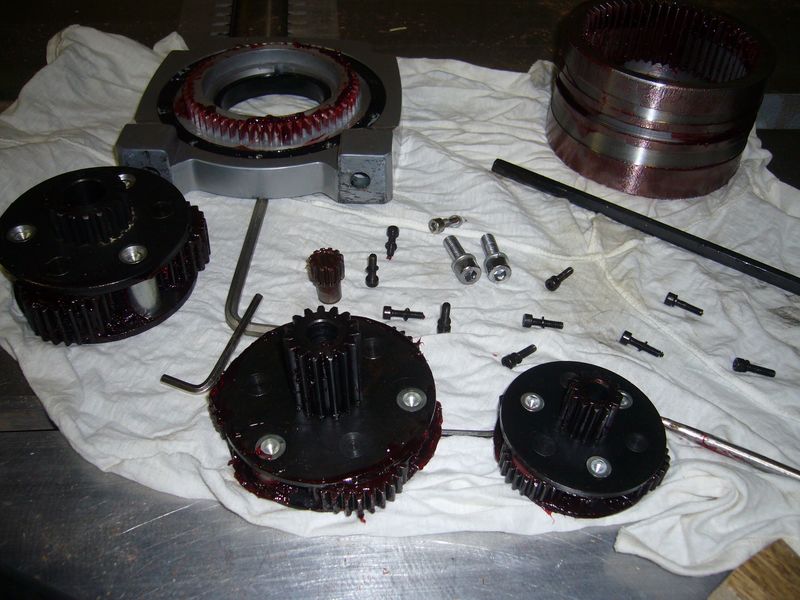

J'ai acheté ce treuil sur le site d'enchères bien connu que je ne citerai pas et comme je suis un vilain petit curieux j'ai ouvert coté pignonerie pour voir un peu.

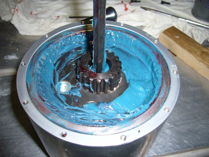

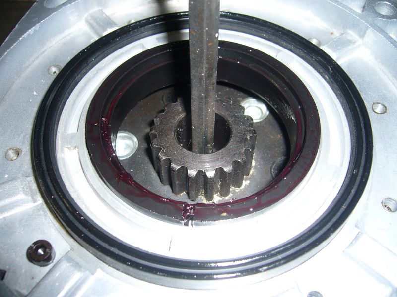

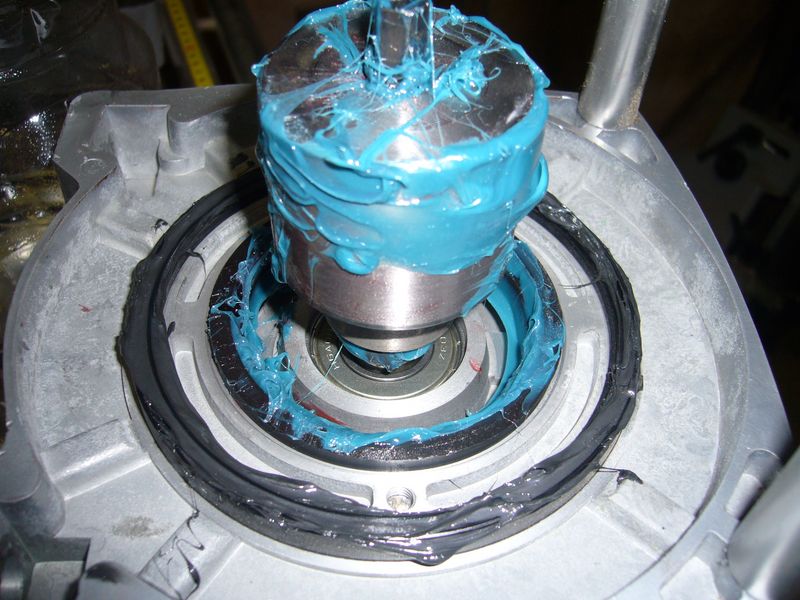

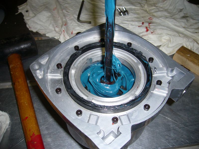

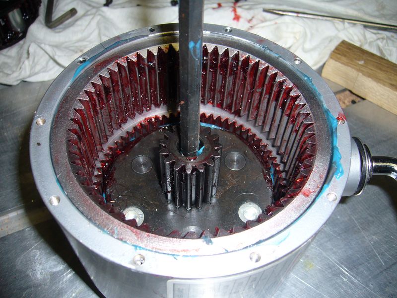

Coté mécanique il n'y a pas grand chose à dire mais coté graissage il faut absolument remédier car il ont lésiné sur la graisse.
Je rappelle la définition du mot lésiner: "agir avec une économie de moyens excessive".
En effet de la graisse il y en a pas des masses et par endroits pas du tout.
Donc au boulot ; deux clés CHC des chiffons et de la graisse.Sinon le treuil fera pas de vieux os.GT
