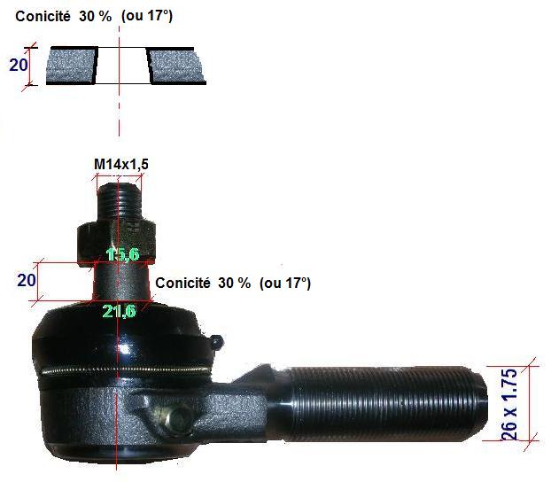

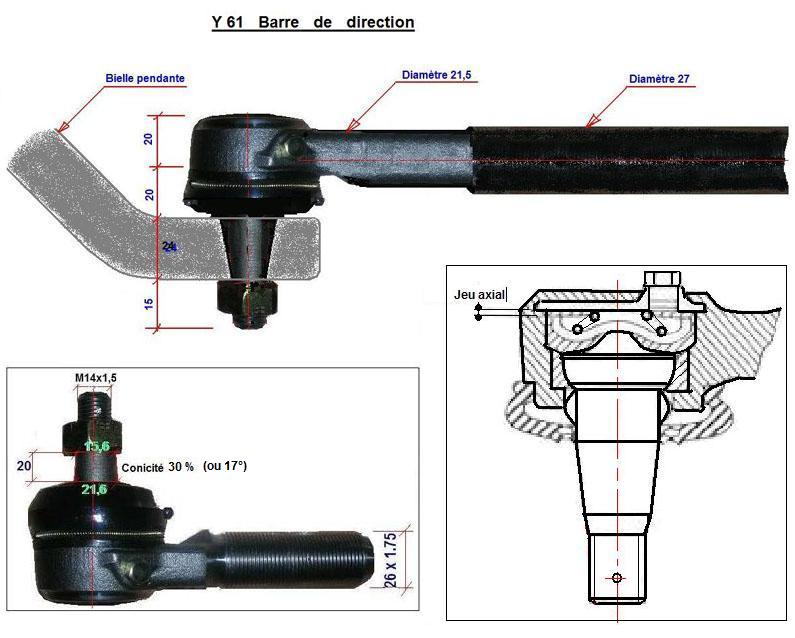

J'ai fait une petite investigation sur mon 61 coté rotules et ça donne ce plan :
par contre je n'ai pas pu mesurer la conicité mais la partie filetée est bien en diam 14.
Attention le soufflet protecteur se comprime et donc la cote de 20 (à vide) ne veut rien dire sauf à définir la conicité !
Par expérience et consultation chez un fournisseur, les barres d'accouplement ne sont pas les mêmes ni les rotules, mais tu peux sans souci mettre une barre de 60 sur un 61, de plus, celle du 60 est plus grosse.
