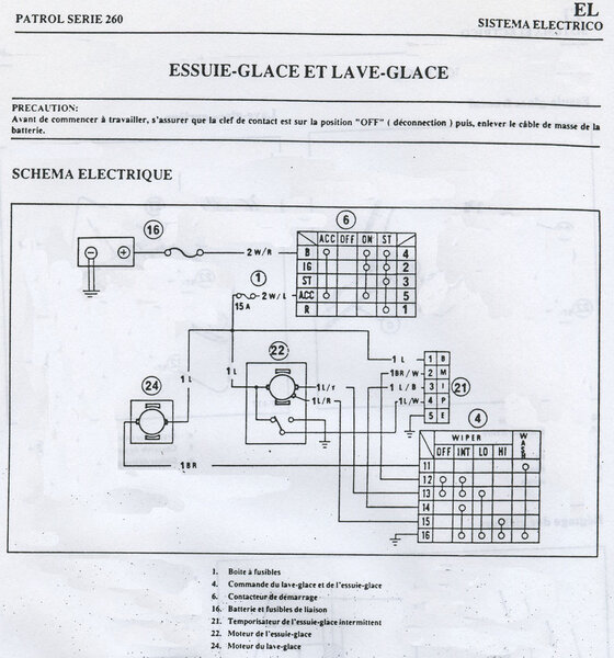

Bonsoir,
J'ai acheté 2 batteries Varta type E7, le même modèle qu'avant.
J'ai monté ça à l'instant, ça démarre nickel. j'ai changé le fusible qui avait sauté, celui de l'essuie-glace. Il n'a pas re-sauté (mais j'ai pas roulé car il pleut un max), j'ai vérifié si tous les fusibles étaient en bon état (un seul emplacement, prés des jambes du passager, y a t il un autre endroit ?).
Mes essuie-glaces ne fonctionnent toujours pas !!
Pour remettre le contexte, vendredi soir je venais juste de le démarrer, les batteries pas en état de fonctionner (démarrage aux cosses), j'ai changé le fusible, mes essuie-glaces bougeaient très lentement et paf grillé le fusible et essuie-glace bloqué en milieu de course.
Aujourd'hui toutes les fonctions marchent: ventil, lumière intérieure, autoradio, clignot, feu,
ah oui il manque une ampoule de feu arrière stop (grillée et pas encore changée ... l'autre fonctionne)
voila, donc les essuie-glaces bloqués ....
moteur foutu ? contrôle à effectuer ?
merci d'avance pour vos tips!!
