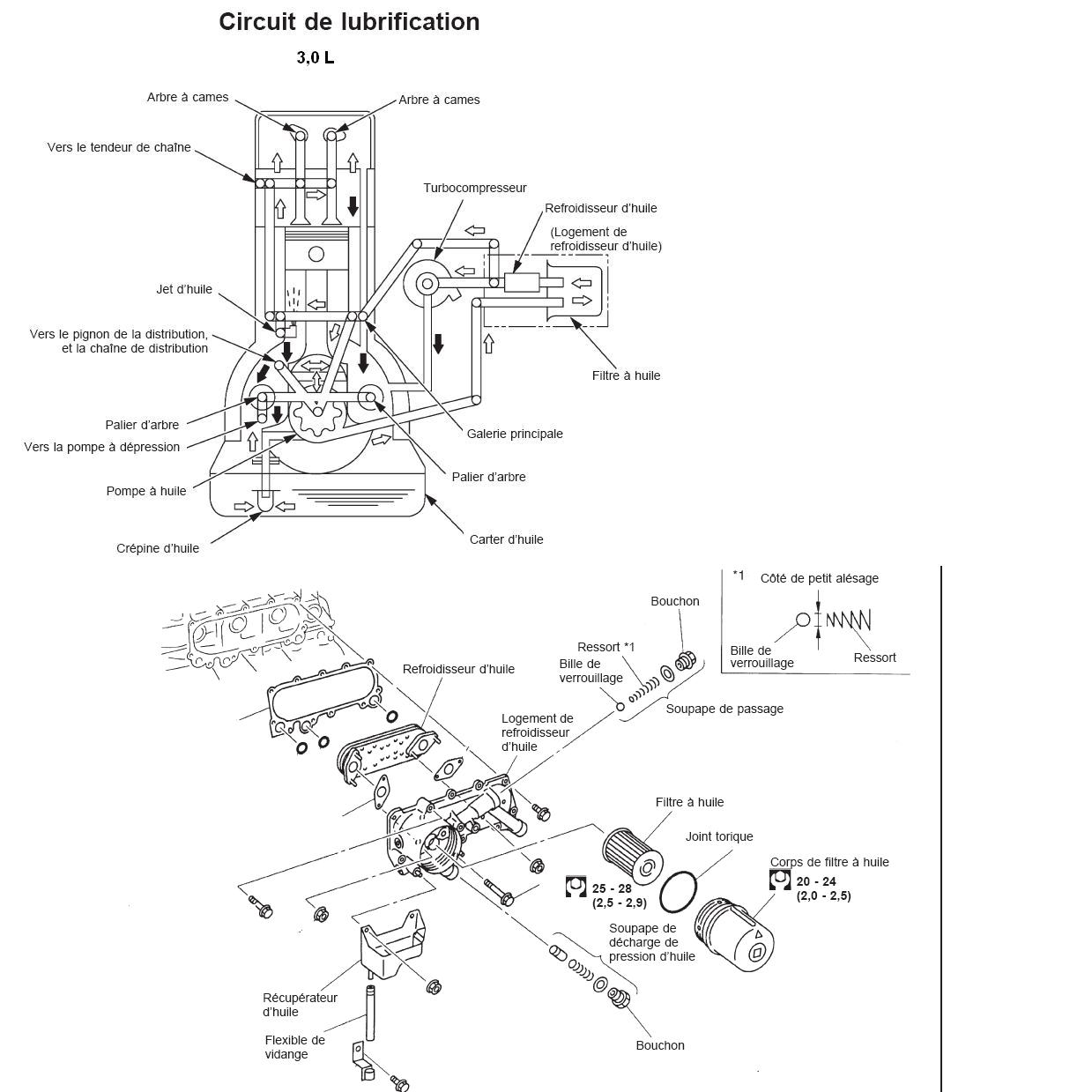

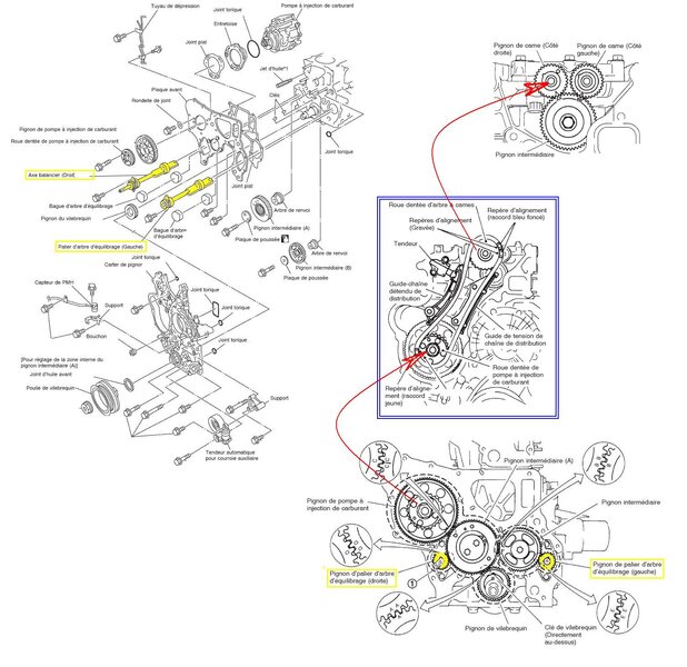

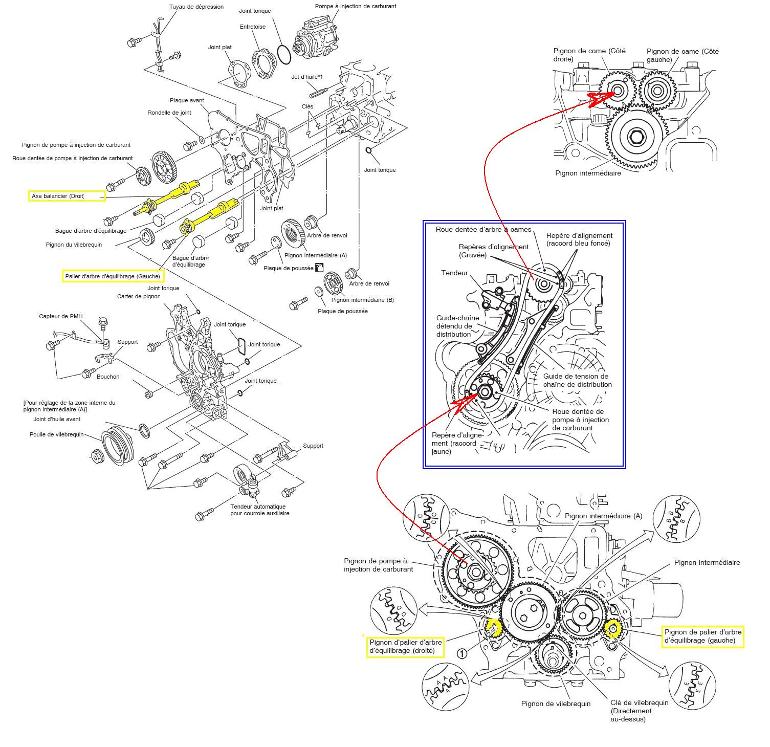

Posté(e) : 14 décembre 200717 a Référent Mécanique Pour être cassé il est cassé Tu n'as pas des photos moins réduites ? J'ai en mémoire un cas de défectuosité de vilebrequin sur un 3.0 (jeu en longitudinal ?) mais pas de casse ! Faire jouer d'urgence la protection juridique de ton assureur car pour moi ton moteur est très très mal, je m'explique : > le jeu au niveau vilo suite à la rupture a pu entrainer des chocs des pistons contre les soupapes : à vérifier ! > la casse à fait chuter la pression d'huile dans le vilo (voir l'état des coussinets dont le régule est "coulé") et donc dans la galerie principale de graissage : il faut impérativement examiner les paliers des organes tournants comme les deux arbres d'équilibrage (ils sont avant donc une chance) et les deux arbres à cames.
