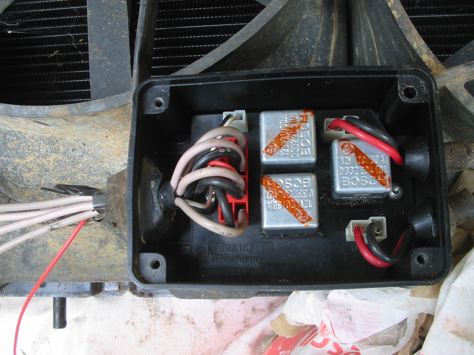

Posté(e) : 18 décembre 200717 a salut a tous!! mon relais de préchauffe "2"a lâché vous n'auriez pas une adresse ou je pourrais me le procuré j'ai essayé ça http://www.balleydier4x4.com/ mais ils me demande la référence du relais pour pouvoir me dire si il est disponible ou pas sur le mien elle est illisible!! merci d'avance

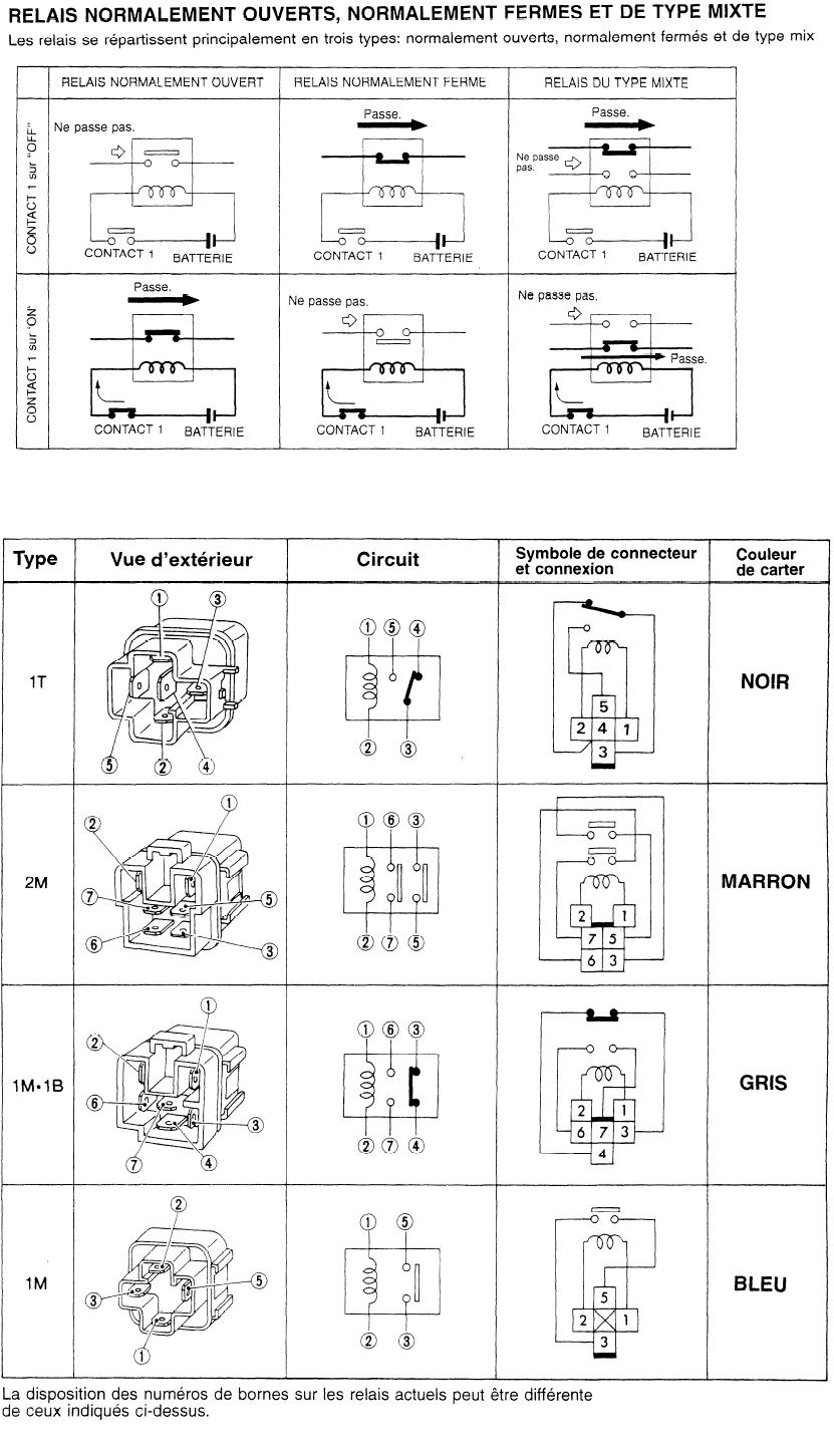

Posté(e) : 18 décembre 200717 a http://www.patrol-gr.net/forums/viewtopic.php?t=46365 si ça peut t'aider... Mais si ce n'est qu'un relais qui est HS, tu peux en trouver facilement dans tous les garages, les casses ou les centres-autos (tu emportes le tien comme modèle)... Avec la même tension, l'ampérage, le nombre et le type de contacts, c'est bon !

Posté(e) : 18 décembre 200717 a Auteur oui exactement Pierre il y a trois fiches qui se branchent dessus !! est-ce que chez les toy ils ont le même relais
Posté(e) : 18 décembre 200717 a Référent Mécanique Très certainement ! Ce relais est tout à fait banal et tu en as un sur le Master renault pour commander les ventilos électriques (celui du bas à gauche) et sur tout un tas de véhicules .....
