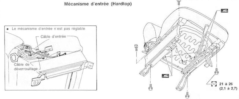

Posté(e) : 27 décembre 200717 a Sur ce topik, pierre avait mis la vue éclatée du siège : http://www.patrol-gr.net/forums/viewtopic.php?t=34955 Si ça peut t'aider à voir comment c'est monté...
Posté(e) : 27 décembre 200717 a Auteur Merci pour l'éclaté, Dommage qu'il s'agisse du siège conducteur, le siège passager est différent ! merci qd même A+ Mick

Posté(e) : 28 décembre 200717 a Auteur Merci Pierre, je vois déjà mieux où sont accrochées les "tringles" ! Vais régler ça de suite A+ Mick

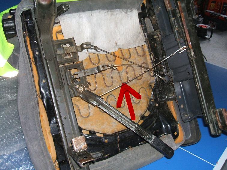

Posté(e) : 3 janvier 200817 a voilou..le fait kil n'avance plus est du au fait que la tringle s'est allongée (je pense), alors, je l'ais racourcie afin qu'elle soit tendue et là, magie......il avance dès que l'on, bascule le dossier. voici une photo...avec la tringle en question
Posté(e) : 3 janvier 200817 a je pense avoir compris le mécanisme, alors si vous avez des questions, n'hésitez pas..@ pluche

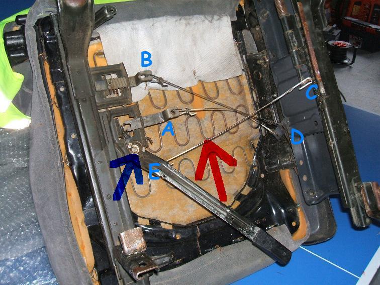

Posté(e) : 4 janvier 200817 a Auteur Merci Krom ! En regardant la photo de plus pres, il me semble qu'il me manque une pièce sur le mien ! vais donc me debrouiller autrement ! Ciao A+
Posté(e) : 5 janvier 200817 a Référent Mécanique Mais en quoi cette tige qui part du levier interfère avec le basculement du dossier et son câble ?
Posté(e) : 5 janvier 200817 a le basculement du dossier déverrouille les glissières. ce mécanisme est visible en retirant (2 vis) le cache latéral droit ..... du dit siège. Donc quand on le bascule, - le câble de ce mécanisme tire D - D entraine A et B pour déverrouiller la glissière gauche (A) et permettre au siège d'aller un peu plus en avant (B) .. légèrement. - A est solidaire de la manette de commande (pas sur cette photo car pas réparé). - donc si A va de gauche à droite sur la photo, il entraine la manette vers la gauche (point de rotation en E) et libère C (verrou glissière droit) par l'intermédiaire de la "tringle rouge". Tout ceci étant synchro, une fois le dossier rabattu .... le siège avance .... tjours pas assez pour laisser entrer la blonde à forte poitrine ... .. mais bon, ça marche voilou.... . est-ce clair Pierre ... bierre, verre...
