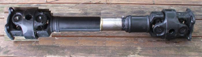

Posté(e) : 25 décembre 200717 a Le mieux c'est de mettre des cales je pense sinon un arbre doubles croisillons de baroud , mais je sais pas à partir de combien de cm on peut en mettre un .
Posté(e) : 25 décembre 200717 a le top c'est un arbre doubles croisillons de baroud et pour un +10 je crois que la cale doit faire 5cm d'epaisseur
Posté(e) : 25 décembre 200717 a ATTENTION , à ne pas faire de confusion Dans le cas de l'arbre de Baroud , la cale est une entretoise Sinon les cales se mettent de chaque côté de la traverse de boîte Voilà un plan de cale (source SEB "the bargeots) :

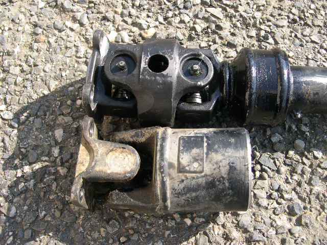

Posté(e) : 26 décembre 200717 a Oui Pierre , super le W , mais le prix ... et puis , le tambour de frein de park Quelqu'un a une idée du prix et du problème de tambour BOBY Alors vu que c'est mon arbre en photo je vais pouvoir te répondre: Prix avec réduction PGR: 750€ (de mémoire), neuf, nissan ça coute 1200€ ... Le tambour du frein de park, il suffit de récupérer le tambour, sortie boite et entrée pont d'un Y60 où je suis certain qu'Euro4x4 doivent le faire pour le Y61 (moi j'ai oublié de préciser à la commande) Contraintes particulières : - Prise de la cote en compression et détendu pour avoir un coulisseau sur mesure. - Rehausse maxi estimée à +20cm, au delà les croisillons ne suivent pas. Les prises de cote sont très faciles, on lève le véhicule par la caisse pour laisser pendre les roues et on mesure entre tulipes. On trouve un croisement où la roue rentre au maxi et on mesure l'arbre comrprimé (essayer les 2 cotés car l'un rentre plus que l'autre) Arbre de très bonne qualité.

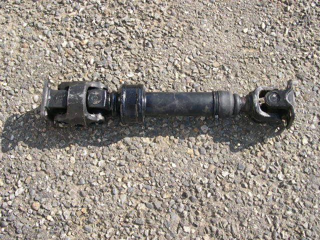

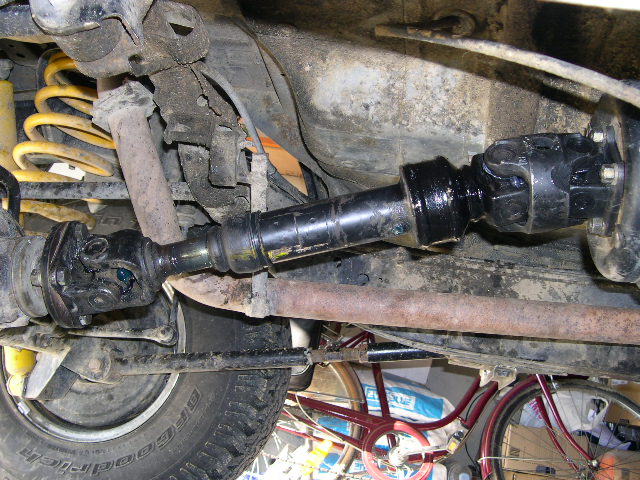

Posté(e) : 17 février 200817 a Auteur slt j'ai fait faire la modif sur mon arbre d'origine voila ce que ça donne
Posté(e) : 17 février 200817 a teins ca beau mon samy encore plus en vrai vous l'aviez révé samy la fait...
Posté(e) : 17 février 200817 a slt j'ai fait faire la modif sur mon arbre d'origine voila ce que ça donne slt samy trés belle réalisation si c'est pas indiscret,combien ça coute et qui est capable d'une telle modif
Posté(e) : 17 février 200817 a salut à tous moi j'ai une combine pour un arbre double croisillon ***neuf*** à 350€ ttc S'il y en a que ça intéresse je peux vous la donner (j'en ai déjà monté 3 sur des Y 60 dont le mien et ça va nickel) Par contre montage possible qu'à partir d'une rehausse de 10 cm
