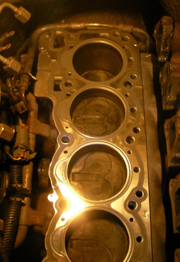

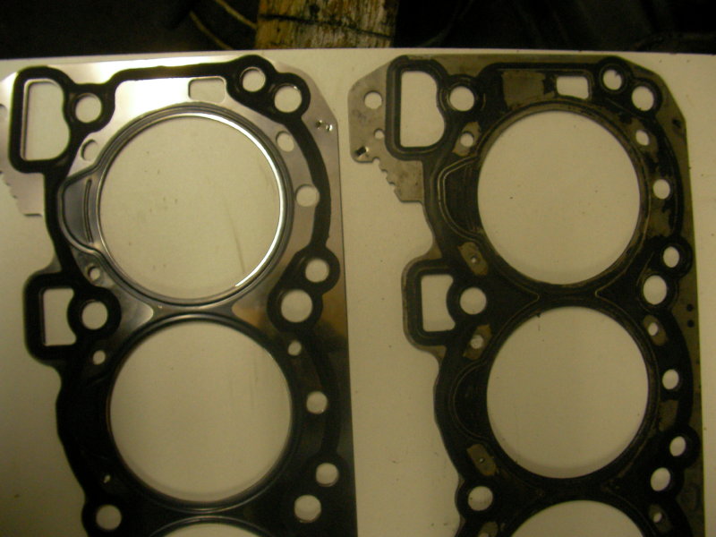

Vu que j'en suis actuellement à mon deuxième joint de culasse, et que la dernière fois j'ai du même la changer (1200€ nue chez Nissan!), je me demande quelle aménagements ou modifications pourraient être utiles pour diminuer la survenue de cette panne un peu trop courante.
Je tiens à préciser que je ne suis pas mécano, mais que j'ai toujours été intérressé par ce domaine et que je ne suis pas complètement bourrin, que je respecte la mécanique au maximum, c'est à dire que je laisse le moteur chauffer au démarrage, le turbo refroidir avant l'arrêt, je fais un entretien régulier et, lorsque je tracte (c'est à dire presque tout le temps), je suis attentif à limiter autant que faire se peut la peine pour le moteur.
Malgré tout j'entend souvent dire qu'un 4x4 n'est pas fait pour tracter. Peut être, mais quel véhicule le peut alors ? Je n'ai souvent pas de réponse d'ailleurs.
En pratique, voilà longtemps que je me demande pourquoi les passages d'eau du joint de culasse limitent autant la circulation de l'eau (par endroits un trou minuscule alors que le groupe et la culasse ont des lumières beaucoup plus grandes). Quel problème y aurait-il à ajuster le joint à ces orifices ? Est-ce que la circulation et le refroidissement n'en seraient pas grandement améliorés ?
