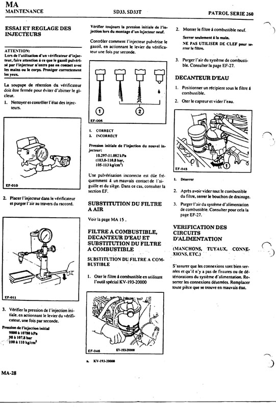

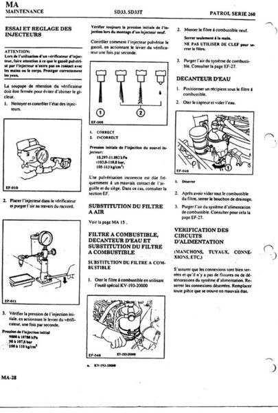

bonjour,malgré mes recherches,je n ai pu trouver la pression de tarage pour mon patrol 160 3.3td de 88,on ma dit entre 98/103 bars ,mais celà me semble un peu faible!
quelqu un aurait t il des infos?
par avance merci
