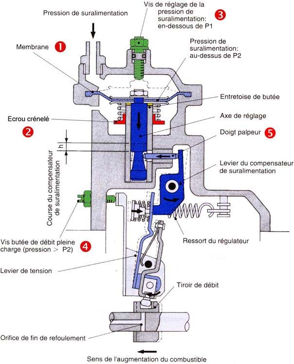

1- Une pompe à injection n'est pas un carburateur !
Il n'y a donc pas de vis de richesse !
La vis plombée à l'arrière de la tête sert à régler le limiteur de débit
de pleine charge.
Son action est antagoniste à celle de la came de LDA.
En serrant cette vis, on augmente le débit de pleine charge.

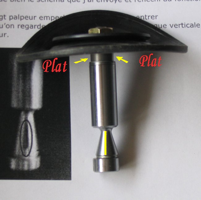

2- La came de LDA d'origine Bosch est volontairement excentrée.
Sa rotation permet d'ajuster le débit de Go envoyé aux injecteurs en
fonction de la pression de suralimentation.
Une touche en acier vient frotter sur le cône de LDA.
Plus le cône s'enfonce sous l'effet de la pression turbo et plus
cette touche peut reculer et ouvrir le débit.
Il est ainsi facile de comprendre que si l'on fait tourner le cône
excentré, on modifie la position de la touche de commande du débit.
Cette caractéristique permet d'adapter la pompe à différentes
configurations de moteur.
Donc les Kit LDA, c'est du pipeau !

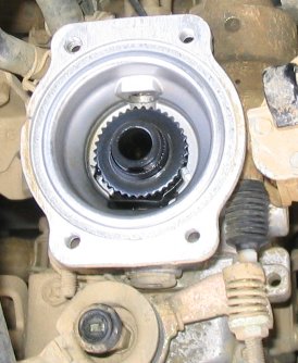

3- L'écrou crènelè sous le ressort sert à ajuster la précharge de ce dernier
Plus on visse cet écrou et plus on détend le ressort.
Si la tension initiale du ressort est moindre, il faudra une pression
antagoniste de suralimentation appliquée à la membrane beaucoup
plus faible pour pousser le cône de LDA.
Il s'ensuit une augmentation du débit dés les basses pression et des
prises de régime plus franches accompagnées d'un superbe nuage de
fumée noire.

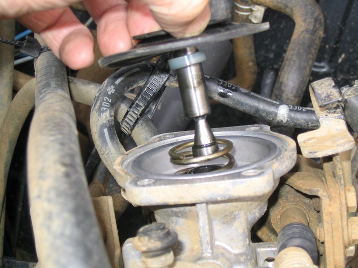

Tu déposes membrane et came LDA comme sur les images en repérant soigneusement sa position.
Tu la nettoies soigneusement et vérifies l'absence de marques de grippage sur sa partie cylindrique.
Tu vérifies que la came coulisse librement dans son logement en appuyant sur la membrane.
Tu vérifies que la touche n'a pas trop creusé le cône de LDA à son point de contact.
Si c'est le cas tu décaleras de 10° sens anti horaire au remontage.
ATTENTION ! INTERDICTION DE TOUCHER A LA COMMANDE D'ACCELERATION QUAND LE LDA EST DEPOSE
Tu vérifies que la membrane n'est pas durcie ou craquelée.
Si tout est ok, tu peux refermer en ayant levé une partie du doute !
La vis de plein débit, c'est le garde fou !
C'est elle qui va déterminer le débit maxi envoyé aux injecteurs.
Le réglage limite, c'est l'apparition des fumées noires en régime de pleine charge continu (grosse montée à fond de cinq par exemple).
La rotation de came, c'est le débit sur les phases de charge intermédiaire.
Plus le débit est ouvert, plus le moteur est réactif.
La encore, la limite est l'apparition de fumées noires permanentes dans les phases d'accélération.
L'action sur le ressort modifie le point de mise en action du turbo.
Plus le LDA est sensible à la pression, plus l'augmentation de débit intervient tôt. Il s'ensuit une accélération de la turbine anticipée et une poussée très franche.

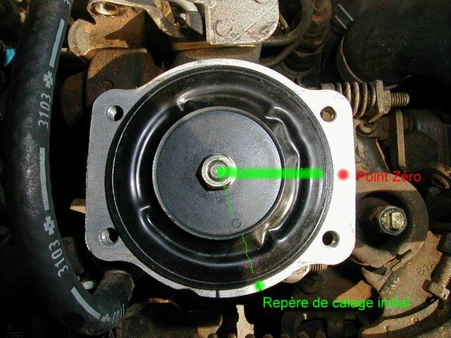

La valeur de l'angle de calage de la came est à lire à partir du point Zéro.
La rotation s'effectue de préférence dans le sens horaire.
Ce n'est pas une obligation mais plutôt une convention.
Pour 180°, le débit est au maximum.

Normalement, le point "0" sur le disque doit être rigoureusement aligné avec la position la plus excentrée de la came.
Ce repère aligné vers l'avant de la pompe correspond au réglage minimal du LDA.
C'est le réglage de base et d'origine Bosch.

Sur la photo on voit très bien l'excentration de la came.
Le repère "0" sur la rondelle supérieure de la membrane doit être aligné avec l'excentration maxi de la came.
On introduit la came et sa membrane dans la pompe repère "0" vers l'avant aligné avec la nervure du corps.
DANS CETTE POSITION, ON EST AU POINT ZERO = DEBIT MINI.
On fait ensuite tourner la membrane de la valeur angulaire choisie de préférence et par convention dans le sens horaire pour enrichir.
Quand vous ouvrez un robinet vous tournez vers la gauche pour augmenter le débit. Pure logique.
En partant du point zéro, le réglage d'origine d'un 60 et situé entre 40° et 45° vers la droite.
Ca permettra à ceux qui se sont paumés de retrouver la base !
Pour 180° soit un demi tour, on est au débit maxi.
Inutile d'aller plus loin, ni jusque là d'ailleurs !
Bon !
Maintenant que tu as déterminé le point le plus "bombé de la came", tu desserres l'écrou et tu fais tourner la rondelle supérieure de manière à faire coïncider le "0" qui est gravé dessus avec le "plus bombé".
Ensuite tu resserres l'écrou.
Maintenant tu vas pouvoir te servir de ce repère "0" pour savoir à coup sûr comment est positionnée ta came.
Si le "0" est dirigé vers l'avant et aligné avec la nervure, tu es au débit mini ou point zéro.
Si le "0" est dirigé vers l'arrière après une rotation de 180°, tu es au débit maxi.
Il va maintenant falloir essayer plusieurs positions angulaires sachant que le réglage de base sur une pompe de 60 jamais ouverte se situe entre 40° et 45° .

je viens de relire le post lda et me suis aperçu d'un pti truc
le doigt ne recule pas pour augmenter l'arrivée gasoil mais il avance vers l'axe et ouvre le tiroir du débit gasoil (donc vers le tableau de bord)
et il serait bon de rajouter qu'il faut repérer la marque laissée par le doigt remettre la marque en face du doigt et ajouter 45°/50° en plus du réglage d'origine en tournant à droite ou à gauche par rapport à la bosse (point zéro) la bosse étant la partie de la came qui se rapproche le plus du diamètre extérieur de l'axe
voili voilou à mon avis c'est plus simple pour ceux qui ne comprennent pas bien.

Pour remettre la LDA (came et roue crantée) à sa position d'origine quand on a trop bidouillé et que l'on est largué par le nombre de crans à droite ou à gauche ......................
il me semble que :
1-en remettant la came à sa position d'origine (trait du pointeau en face de la nervure)
2-visser à fond la roue crantée puis la dévisser de 2 tours 1/2 (soit 36+36+18 = 90 crans)
on arrive au réglage de base du patrol mais comme sur la notice il est écrit 2 tours 1/2 à +/- 1 tour (36crans)
3-donc on resserre la roue jusqu'à la limite d'apparition de fumée (essai sur route 2500/3000trm à fond de 5°) puis on desserre de 10/15 crans et là en théorie on a la valeur d'origine de l'écrou crénelé ............
Puis reste à refaire le réglage LDA (en sachant que l'on connait le début de fumée pour la roue crantée reste donc à trouver le bon angle de la came en jouant de 15 en 15°)
