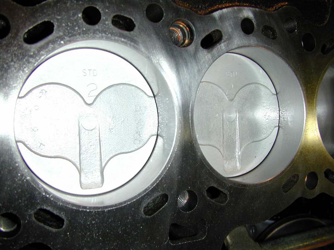

oui mais faut augmenter la course,sinon en grattant les fut tu peut pas arrivé a 3l
Tu réalèses tes futs du diamètre 85 mm à 87,6 soit 2,6 mm : c'est possible !
ça va pas etre un peu juste au niveau des passages d eau ?
et des cylindre cotes a cote...
Si ça ne modifie pas le taux de compression la culasse devrait tenir :2 (26):
ça va pas être un peu juste au niveau des passages d'eau ?
et des cylindre cote à cote ...
Je n'en suis pas certain ... mais je pense que le bloc a, comme le 3.3, des chemises sèches
Regardez bien cette photo du bloc de Paolo :2 (1):
vu la photo s'est realesable a mon avis, apres faut trouver un vilo plus
gros pour augmenter la course, faire une cale sous la culasse, mettre
des piston haute compression, un arbre a came plus pointu pour modifier
les temps d'ouverture, des soupape titane pour encaisser la compression,
une boite a air geante pour gaver , et un turbo monstrueux
