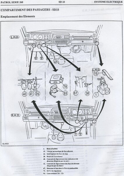

ce bouton agit directement sur une centrale clignotante spécifique à cette fonction
Donc rien à voir avec les clignotants ... ceux-ci peuvent très bien fonctionner.
tu as les clignotants qui fonctionnent normalement ou restent éteints quand tu les fait aller.
Si oui il faudrait regarder derrière le contact si il y a moyen de faire un shunt pour voir si ça fonctionne. Dans ce cas la c'est le contact.
Sinon centrale clignotante ???
et ça se trouve où :2 (21)::2 (3)::2 (14):
il me semble qu'il y a deux centrales clignotantes ! une pour chaque élément
normalement les centrales sont sous le volant au niveaux des pédales
J'ai le meme, c'est exact, sous le tableau de bord, sous le volant :2 (14):
oki maintenant que je sais où c'est mais comment le réparer ? ... c'est juste un mauvais contact ou ... je sais pas trop en fait ... :2 (20):
je vais regarder demain mais je sais pas trop quoi faire hum :biggrimjackbox:
essaye d'intervertir les deux centrales si se sont les mêmes et regarde si tes warning marchent
Si c'est bon il ne te reste plus qu'à changer ta centrale :2 (15): à plus
