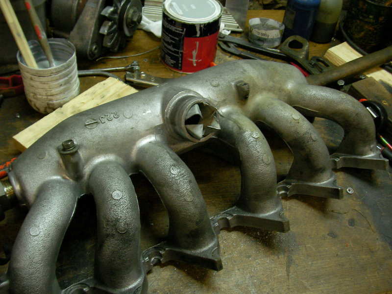

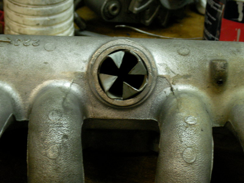

En parlant de photos, j'en ai quelques unes de l'AVEC (vortex) que j'ai adapté sur mon Troll. Je n'ai pas encore refait le plein, mais ça ne saurait tarder. Bien sûr que ce ne sera pas une donnée scientifique fiable, car l'évaluation venant de moi, elle est subjective et se prêtera parfaitement à la critique :2 (15): .
Quoi qu'il en soit (il doit me rester environ 20l de GO dans le réservoir - dernière barre sur la jauge), je remarque que j'approche des 500 km parcourus, ce qui me semble un petit gain déjà, vu que d'habitude en circuit mixte (départementales + traction + chemins boueux non stabilisés et embourbements) j'atteins en limite les 500 bornes à la fin du plein, près de la barre rouge.
A completer donc.

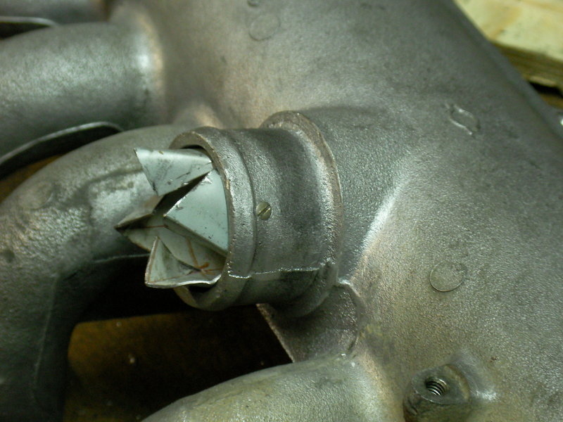

On peut voir sur une le détail de la fixation.
J'ai voulu voir avec 4 ailettes seulement ce que cela donnerait.
Sur celui équipant ma R21 j'ai remarqué une diminution des fumées, alors que sur mon Troll ce n'est pas net du tout. Peut être bien que 4 ailettes sont moins efficaces que 8. Il y a aussi le fait que sur le patrol la pipe d'admission est plus anguleuse et tarabiscotée, et je ne crois pas que le tourbillon s'y maintienne longtemps.

Je reste très dubitatif sur le sens de montage de tes ailettes (les inverser à mon avis) Mais je reste sur le fait qu'il s'agit d'un diesel et seul un mouvement de tourbillon efficace sera obtenu par un déflecteur sur la soupape ou dans la chambre de combustion du piston comme le moteur MAN.

Pour en revenir au vortex, tu penses que faire tourner dans l'autre sens ce serait mieux ?

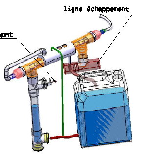

En fait je mettrai des photos et donnerai les côtes de mon montages, mais ce ne sera utile que s'il fonctionne avec satisfaction.
Si tout va bien aujourd'hui je vais chercher le nécessaire pour fabriquer le réacteur, les brides et le GV.

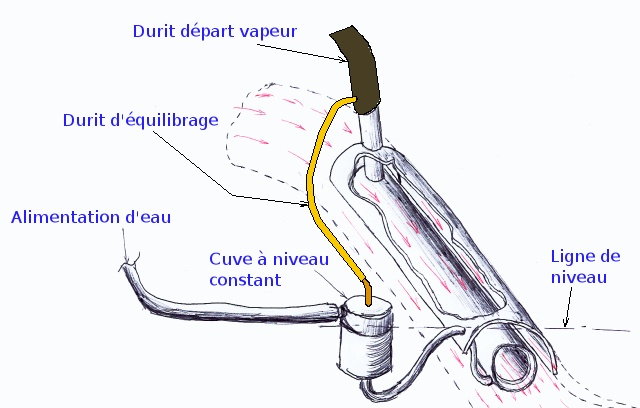

Encore que pour le GV j'hésite encore sur le moyen à choisir, et cela conditionne les fournitures à prendre :
Le goutte à goutte me parait simple et fiable mais il nécessite un positionnement bas de la réserve d'eau et je ne suis pas sûr que ce soit possible, à moins de voir à installer un petit réservoir tampon métallique à bonne hauteur, avec la réserve plus haute.
Le GV intégré dans l'échappement quand à lui doit fonctionner dans une position verticale, et sur le patrol le conduit n'est pas vertical, il fait un angle sur une trentaine de cm (la zone exploitable) puis continu à l'horizontale. Il n'y a donc que ce tronçon incliné qui soit exploitable, soit en l'état, soit en modifiant le parcours et les angles de la descente.
Pour cette option de GV et pour quelqu'un faisant du TT (et de fort dénivelés), il vaudrait mieux trouver la manière de le disposer à la verticale pour limiter les fluctuations de niveau d'eau dans le fond du générateur de vapeur.
Bon désolé mais il m'est impossible de mettre les images de schéma de GV, elles font dans les 50 ko, sont en .jpg mais rien à faire :2 (18)::2 (10):
Allez je ressaye sur celui-ci !
