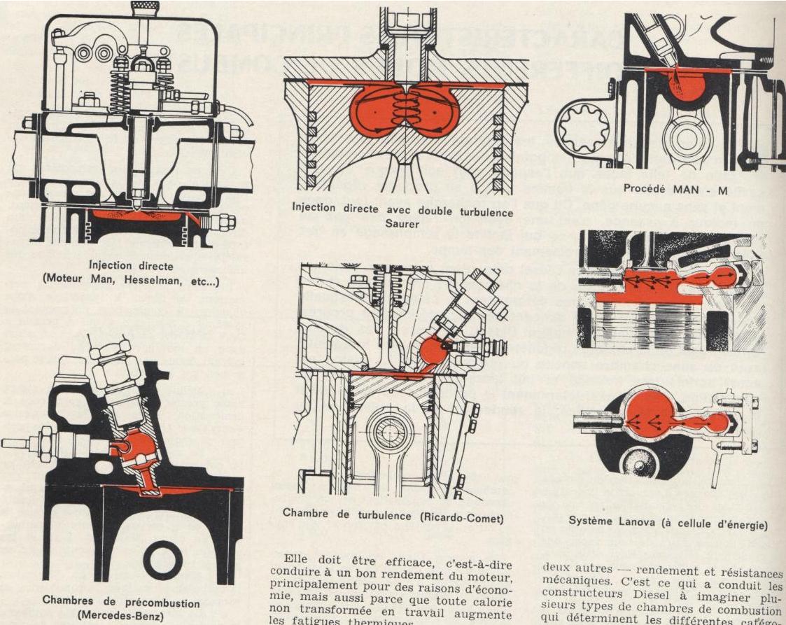

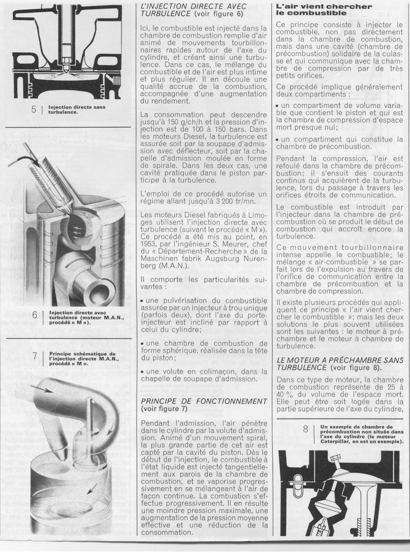

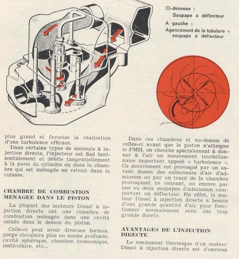

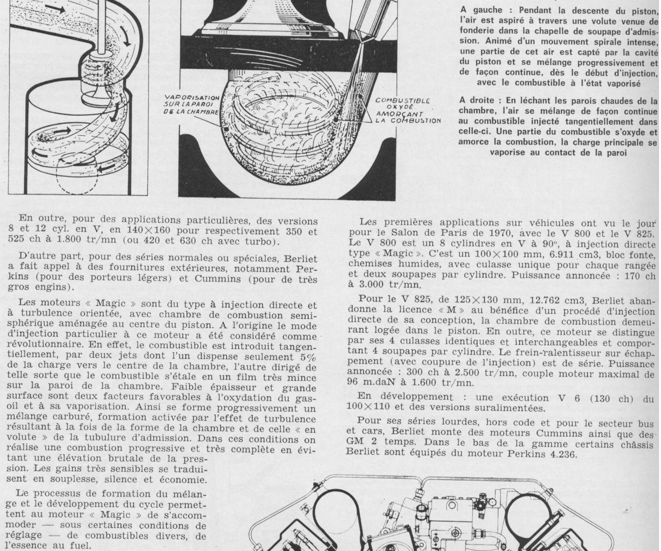

Posté(e) : 26 mai 200817 a Référent Mécanique des docs des années 60 qui montrent que les turbulences sont bien prises en compte par les motoristes

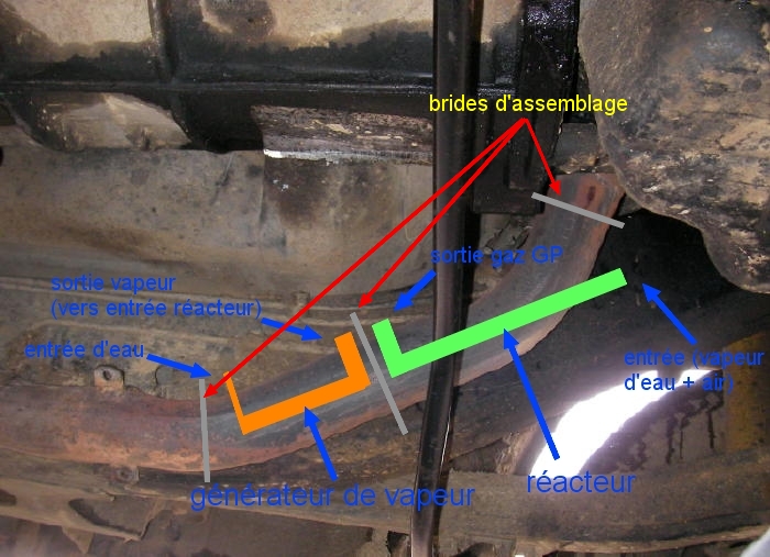

Posté(e) : 28 mai 200817 a Auteur Oui tu as raison, pour le titre du sujet il faudrait remplacer "bientôt" par "un jour". Si l'ami qui m'a finalement procuré l'inox l'avait fait lorsqu'il le disait au début, j'aurais eu la possibilité de faire le montage à temps. Moralité : plus t'es dépendant, moins tu décides ! C'est pour cette raison aussi que je cherchais à récupérer un autre tube d'échappement pour faire les modifs principales sans arrêter le troll .... mais il m'a été répondu : ils ne veulent peut etre pas gacher le tube sans une prepa qui ne marche pas depuis 20ans toujours des credules pantone c est comme les secte c est gourou se mec Enfin bref ....
