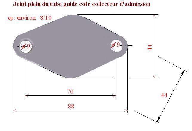

Posté(e) : 24 janvier 200817 a Bonjour à tous et merci pour l'accueil que vous m'avez reservé au bistrot. Concernant l'obturation de la vanne EGR, il est toujours indiqué de mettre la tôle de fermeture du conduit avant la vanne EGR. Pourquoi ne pas mettre cette tôle entre la pipe d'EGR supérieure et la pipe d'admission ? Je trouve cet emplacement plus simple d'accès.

Posté(e) : 24 janvier 200817 a Référent Mécanique Bonjour à tous et merci pour l'accueil que vous m'avez reservé au bistrot. Concernant l'obturation de la vanne EGR, il est toujours indiqué de mettre la tôle de fermeture du conduit avant la vanne EGR. Pourquoi ne pas mettre cette tôle entre la pipe d'EGR supérieure et la pipe d'admission ? Je trouve cet emplacement plus simple d'accès. Moi elle est en haut et tout va bien ! et pas de réglage du fin de course du levier des aubes.

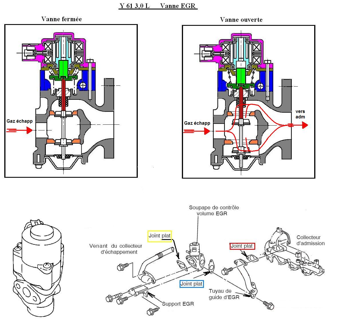

Posté(e) : 25 janvier 200817 a Salut à tous, pouvez vous préciser les différentes possibilités sur le 3L car j'arrive pas à comprendre pour moi, le plus facile au niveau acces: c'est juste avant egr. sinon, il y a aussi en sortie echappement, avant tuyau egr, là c'est moins évident. sinon, vous parlez après egr?
Posté(e) : 25 janvier 200817 a Référent Mécanique oui moi c'est juste en dessous de l'IC au raccordement du tuyau sur la tubulure d'admission. Encadré en rouge sur la doc, mais il y a aussi 2 autres possibilités en jaune et bleu
Posté(e) : 25 janvier 200817 a O.K. merci, en effet, on voit bien les différentes possibilités sur le plan. pour l'instant, je viens de commander le mano turbo et accessoires de liaison. une fois ce mano monté, je m'interesserai à cette egr si controversée.. j'aimerais pouvoir "limiter" non interdire l'ouverture de cette vanne à volonté, afin de pouvoir s'pprocher du seuil de défaut pression sans l'atteindre. il doit bien y avoir un moyen, electrique ou mécanique.. on verra!
Posté(e) : 25 janvier 200817 a Référent Mécanique Tu ménages un petit trou dans la bride de façon que la sur-pression puisse permettre à la vanne de jouer son rôle de soupape de sécurité et limiter le débit des gaz d'échappement dans l'autre sens ..... Et si tu es bricoleur tu fais une palette articulée qui permet à la sur pression de s'échapper mais qui bloque les gaz ....
Posté(e) : 25 janvier 200817 a Tu ménages un petit trou dans la bride de façon que la sur-pression puisse permettre à la vanne de jouer son rôle de soupape de sécurité et limiter le débit des gaz d'échappement dans l'autre sens .....Et si tu es bricoleur tu fais une palette articulée qui permet à la sur pression de s'échapper mais qui bloque les gaz .... oui Pierre, ! c'est exactement ce que j'ai envie d'essayer..déjà commencer par un petit trou dans la bride..c'est le plus simple... ce qui aurait été bien, c'est de pouvoir brider électriquement l'ouverture de la vanne, ça doit aussi être possible, avec un leurre électronique.. faudrait démonter aussi cette vanne pour voir sur quoi le moteur pas à pas agit: peut être une tige filetée qui entraine le déplacement des soupapes, donc peut être la possibilité de modifier le filetage.. mais bon, pour l'instant, une étape à la fois..
Posté(e) : 25 janvier 200817 a Auteur En fait il n'y a pas d'importance, on peut boucher l'EGR soit avant la vanne ou alors au niveau de l'admission mais dans tous les cas il faut proceder au reglage du turbo si le defaut de surpression se manifeste
Posté(e) : 25 janvier 200817 a c'est justement ce que j'aimerais essayer d'éviter..car déjà tu perds au moins en partie, le gain apporté par l'obturation de l'egr et d'autre part, cette vanne semble pouvoir servir de soupape en cas de surpression..
