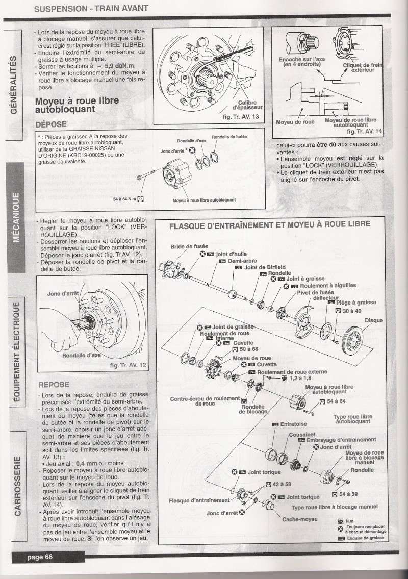

Posté(e) : 6 février 200817 a Auteur SALUT LES TROLLEUX merci à vous deux de l'aide précieuse que vous m'avez apportée, mais çà n'est pas suffisant. Je crois vraiment que çà vient du MOYEU, une fois de plus ces foutus moyeux.-je m'explique : j'ai donc redémonté les moyeux et ai re vérifié le sens de montage le graissage,et décomprimé les ressorts internes du moyeu, mais,----mais, rien n'y a fait, c'est toujours le son des maracasses quand je roule. Maintenant la question que je me pose, c'est, est-ce que les griffes doivent tenir sur le pignon solidaire du demi-arbre ? Et si oui dans ce cas mes griffes ne sont-elles pas bouffées par le souci permanent des maracasses, ce qui ne bloquerait plus le crabot coulissant .... j'ai eu beau faire une recherche précise sur MOYEU dans transmission, sans trouver mon bonheur dans les milles et un sujet sur ces problèmes répugnants Vous remerciant d'avance de votre lecture (que je vais compter) j'espère trouver une fois de plus une âme charitable et consciencieuse qui (oh mon dieu, stp, prie pour moi) me donne des infos et M'AIDE SINCEREMENT DANS LA PANADE @+ JC
Posté(e) : 6 février 200817 a Référent Mécanique Les griffes doivent être actionnées par l'écrou externe d'indexation (Ses rampes permettent le coulissement du crabot et donc l'embrayage) Des photos :
