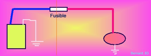

Tout à fait si le fil rouge, sur le petit schéma, touche la masse, le fusible saute et protège le fil bleu et la batterie ... Mais en aucun cas il ne protège le phare :2 (15): ben non ....

Le fusible est dimensionné par la section du ou des fils qu'il protège, en aucun cas par l'intensité du consommateur...
Donc :
En cas de montage d'un nouveau consommateur (L/P, A/B, CB... par exemple) :
- Suivant la consommation (+ perte en ligne) on décide du calibre des fils + ET -.
- Le calibre du fil (cad son intensité nominale) décide du calibre du fusible. On peut éventuellement descendre la valeur du fusible jusqu'a une valeur proche du consommateur.
Mais le fusible ne doit JAMAIS être calibré en dessous de la valeur nominale des câbles qu'il protège... Sinon, ce sont ces câbles qui fondent!
Attention donc à un montage :
-Fusible qui protège un gros fil, suivit de plusieurs fils + fins qui alimentent plusieurs petits consommateurs en //.
En cas de court-circuit sur un petit fil, le fusible ne fondra pas, ça sera ce petit fil...
Pour ce montage, il faut autant de fusibles que de petits fils (chaque fusible etant calibré suivant chaque fil).
