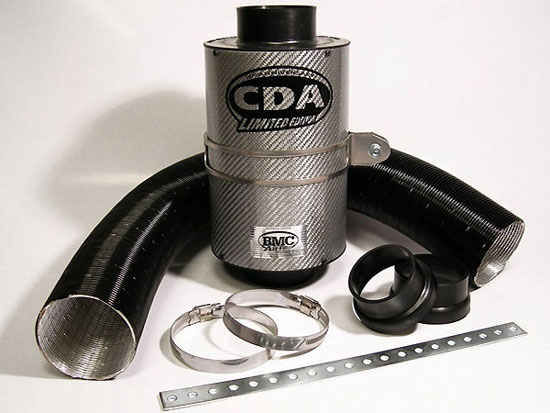

Ils ont changé l'intercooler et le débitmètre il y a un peu plus de puissance mais pas comme avant, j'ai changé moi même le filtre à gozole pour voir et il y a de nouveau un tout petit peu plus de puissance, il n'y a plus qu'à voir pour les fuites, je vais cherche sur le forum pour le filtre à air Green (stile comme ça http://www.admission-dynamique.com/images/green_details_gd.jpg) ou un Bmc (comme ça http://www.cesam.com/doc/images_news/71.jpg)

la je suis entrain de chercher pour un filtre à air mais je suis preneur d'infos merci
