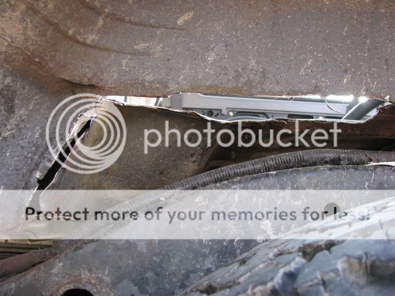

le passage de roue decouper :2 (24)::2 (24)::2 (24):
et preparation de la tole pour la greffe :2 (24)::2 (24)::2 (24):

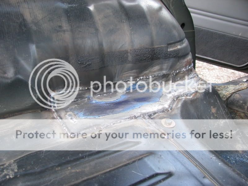

la tole souder
et blacsoner mais qu'une fine couche :2 (20):
