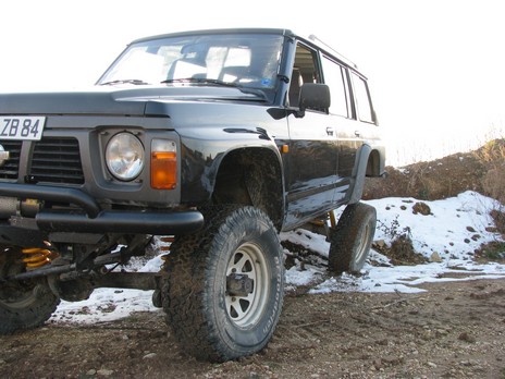

et la on voi bien la différence avec l'autre coter :2 (24)::2 (24)::2 (24):

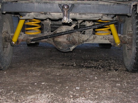

l'autre coté avant modification :2 (15)::2 (15)::2 (15):

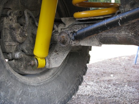

et les deux modifier , car avant les amortisseurs était trop cour , et en faisant cette modif j'ai gagner 5 cm de mieux en croisement :2 (15)::2 (15)::2 (15)::2 (15):
quelque petit croisement pour voir si tout va bien

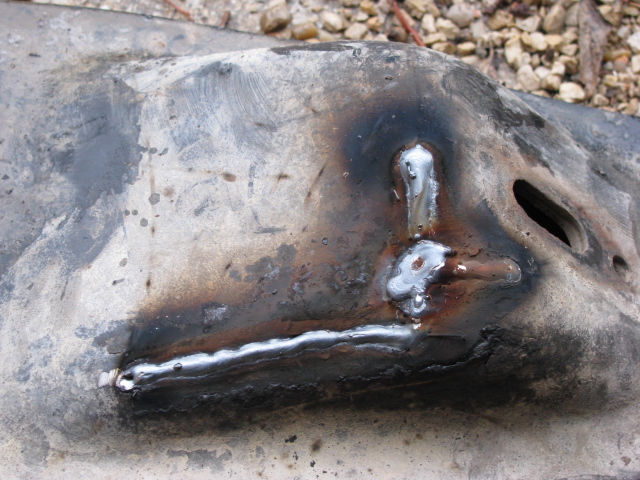

bon j'ai démonter ma traverse et percé les 4 vis cassé dans le châssis , un truc de fou sa sa devait être des vis bien costaud j'ai passé 2 mèche , a c'est boulon casse comme du verre mais si tu veu le percé , bon de banane mais bon je suis arriver a en percé 2 par en par en 12 mm et souder les 4

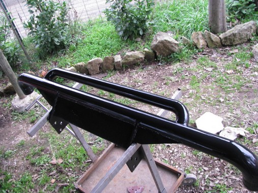

et une petite modification de la traverse pour que l'arbre avant ne touche plus dessus
mais a voir autrement je men fabriqueré un moi maison si sa touche encore

oui l'arbre avant frotte dessus :2 (22): et j'ai ouvert la ou il y a les soudure et enlevé bien 1 cm et maté tout et ressouder en gardent bien l'inclinaison pour le support , sa touche plus mais j'ai pas encore redressé mon pont avant avec des castor ,et je pense que sa va retoucher encore et la il faudra que je la re modifie encore :2 (21):
et le tout ressouder :2 (15)::2 (15)::2 (15)::2 (15)::2 (15):

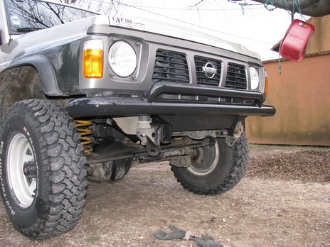

:2 (24)::2 (24)::2 (24): Pirée ta pas peur de te lancer dans des modifs aussi pointu :2 (24):
Sur le miens, une rehausse moins haute que toi, mais sympa qd même +12 Dobinson avec +5 en Bodylift, pneu en 35, barre panhard AV AR pour realigner le tout, deport de tirant qui integre la cale de boite. Tout fonctionne bien, pas de grognement ni de frottement et mon outil peut être remis en version origine rapidement. Le budget n'est pas le même je le conçois, mais ta vraiment confiance en toi et ça c'est bien :enaccord8:
Bon courage à toi :2 (26):
merci a toi :2 (15)::2 (15)::2 (15): mais il et pas encore fini le camion :2 (24): deja avec c'est +18 et +4 de body il et vraimment haut et la il a toujours c'est pneu d'origine alors quand je vai passé en 35 sur jantes 10x15 il va prendre en 6ou 7 cm :2 (15):
