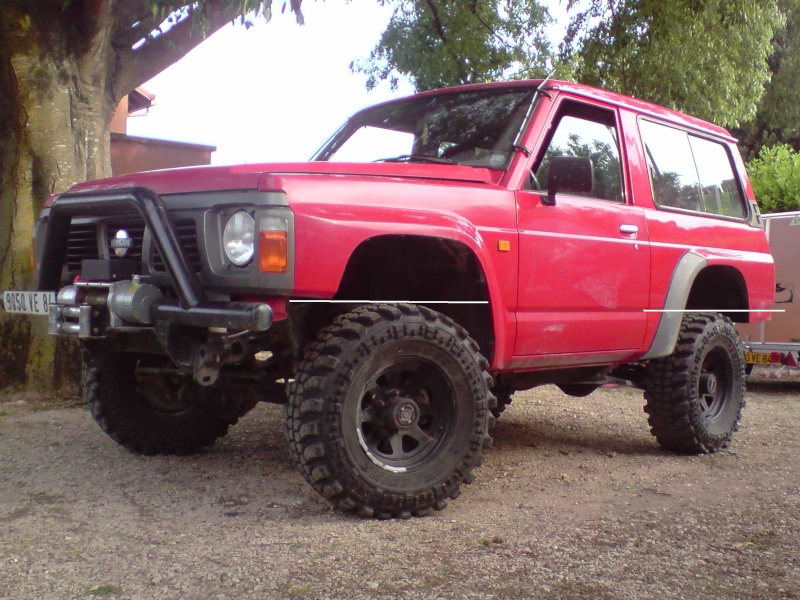

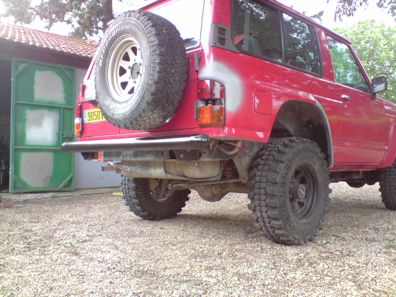

et voila les ressort tous monter :2 (15): des ressort y61 long :2 (15): a l avant j ai gagner 8 cm et 5 cm a l'ariere :2 (15): mais alor l arbre il fait un bruit de :M16::M16::2 (15): surtout des quil et plus entrainer :2 (15): vite les cales de boite se wek end :2 (15):

:2 (17): SUPER TRAVAIL :2 (17):
et la !! la barre ariere obliger sa ma couter de refaire encore une fois mon aile :2 (10)::2 (15)::2 (15):
la barre anti bobo au aile :malad::panneauu: :panneaulasortiecparla1cz: :2 (15):

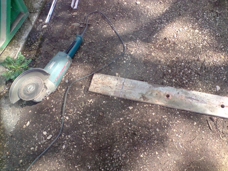

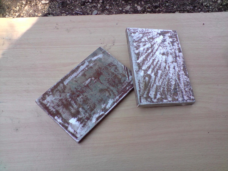

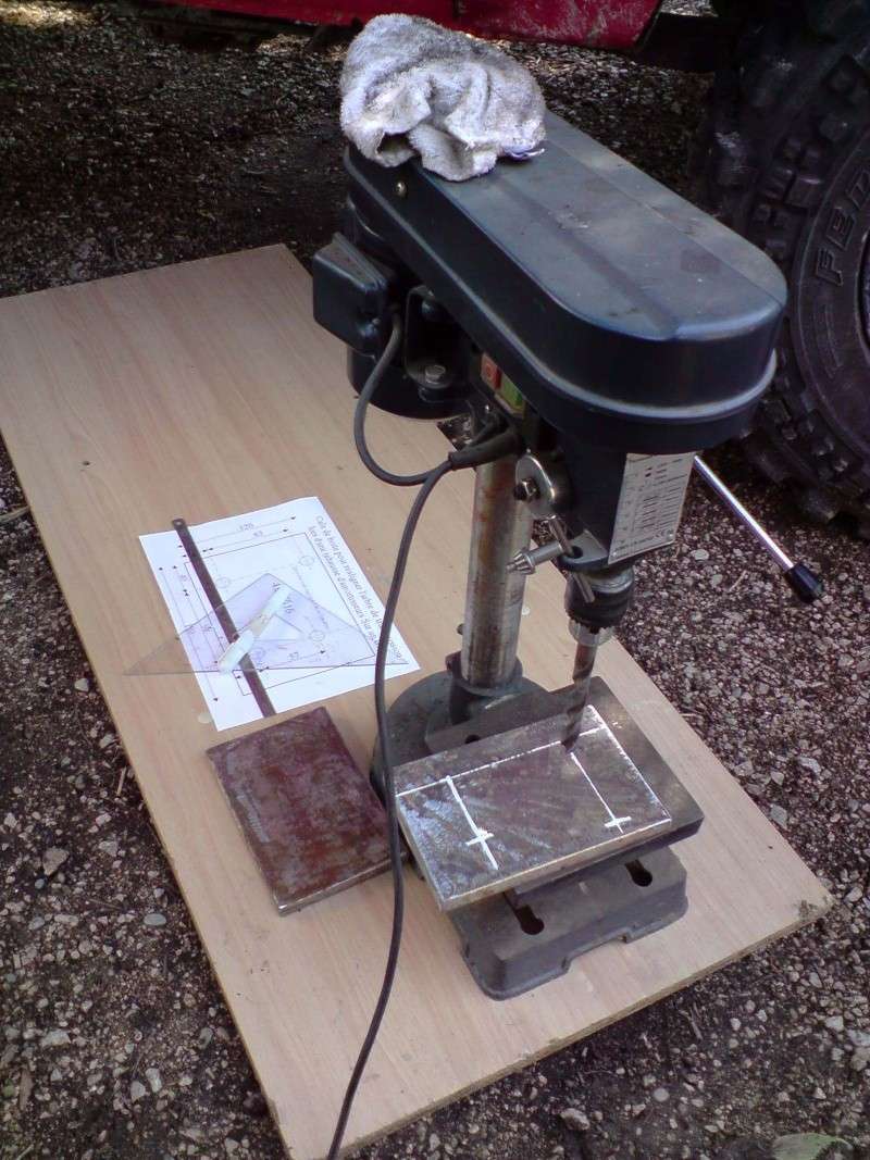

la je vai fabriquer mais calle de boite en 15 min :2 (15)::2 (15): en fer de fer :2 (15)::2 (15): les toff au deuxieme episode :2 (15)::2 (15):
le decoupage des cales :2 (15):
et comme je n y arivé pas j ai hu un coup de main :2 (15)::2 (15):
bon apres que mon arperte ma bien aider

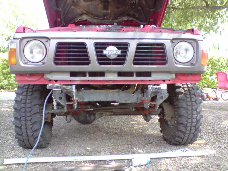

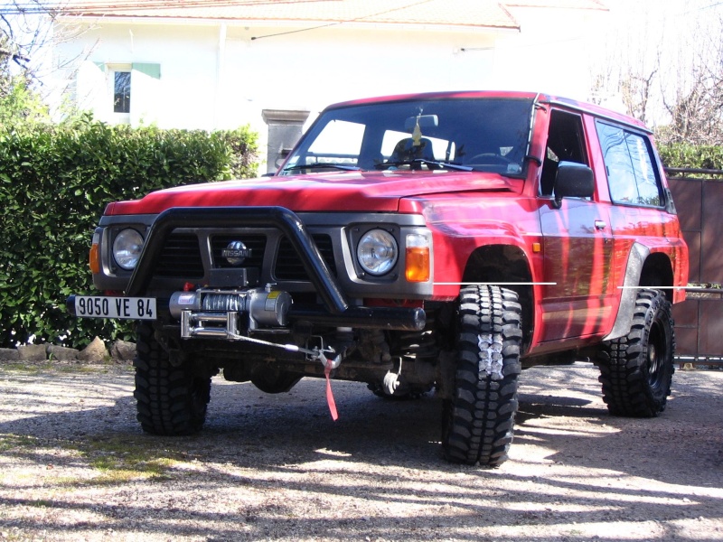

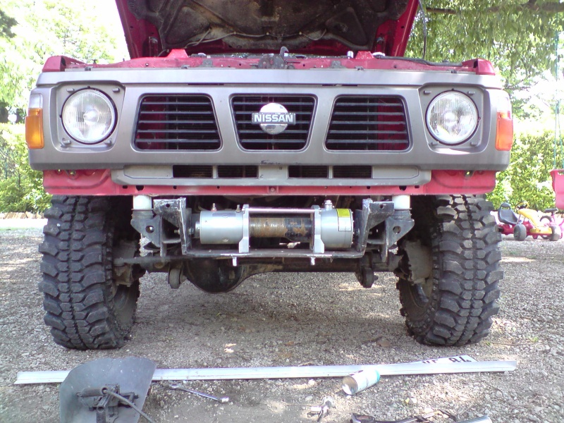

bon alors un peu de courage et surtout un dique tout neuf :2 (15): pour ma Disqueuse donc j ai decouper mon pare buffle pour maitre le treuil dessou :2 (24):
avant
apres :2 (15):

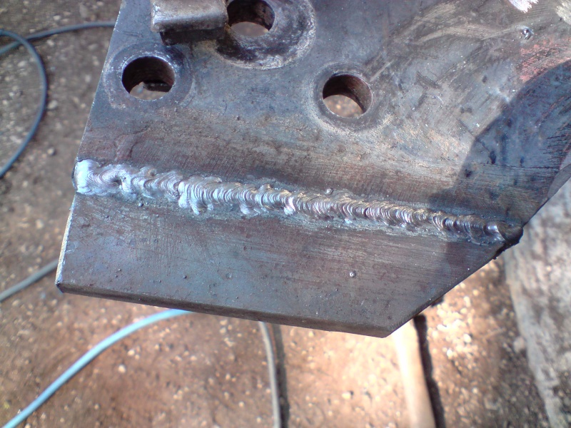

j ai rallonger les pattes du pc pour que le treuil tienne bien :2 (15):

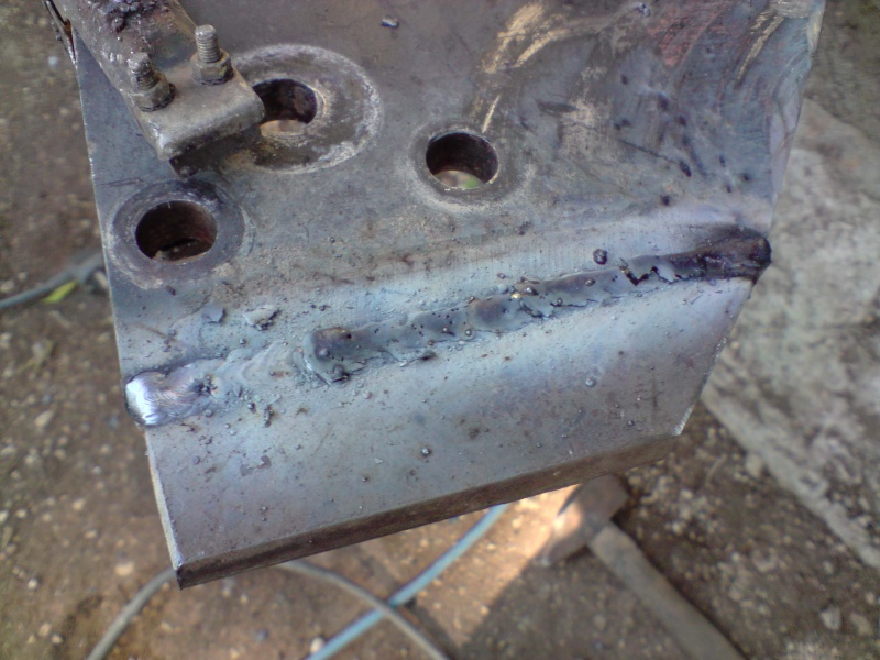

et la il reste plus qu'une bonne idée pour faire le pare bufle autour :2 (15)::2 (15)::2 (15): les bonne idée son la bien venue :2 (20):
:2 (14)::2 (14): belle soudure
Très très beau travaille et belles modif :s8::s8:
