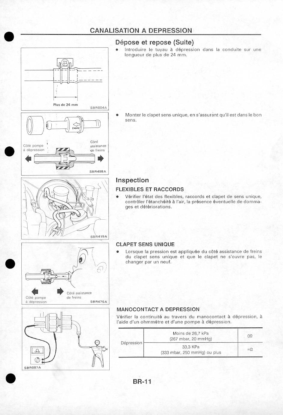

cet embrayage là va me rendre fou !! en fait même la pédale de frein aussi durcit après quelques coups !
Je me suis dis que ça ne pouvait venir que de la pompe à vide ou du circuit de vide OK, mais le blocage de diff marche parfaitement !! que dois-je faire par où commencer :2 (18)::2 (26):

Mais si c'est la cas, peut-$etre que le vide est suffisant pour le block diff mais pas pour l'assistance, il faudrait trouver un manomètre et contrôler ce vide !!!
