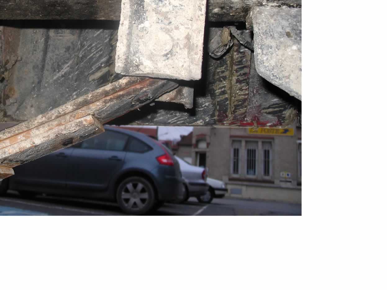

bon apres avoir pris note de vos conseil, je suis allé acheter un cric hydrolique et des chandelles.
Et voila le bazar :
j'ai un petit jeu a la roue avant droite, et surtout un drole de truc, je m'explique
les fixation qui tiennent les lames a l'arrière du coté droit, elles sont bien perpendiculaire au chassis, par contre a gauche c'est festival !!!! celle qui se trouve sur l'arrier du véhicule est incliné vers l'avant du véhicule et c'elle de devant (toujours les fixation lames arrière gauche) chie aussi vers l'avant du véhicule CQFD donc ça tangue n'est ce pas ? faut me le dire si je me trompe lol
Alors question comment que je fait pour remedier a tous ce merdier ?
je commencerais bien par l'arrière mais comment positionner mes chandelles pour pouvoir demonté les fixation de lames et les remettre ?
merci de vos conseil :2 (17):

:2 (24): j' ai comme l'impression qu'il y a un super merdier sur ton troll
je ne suis pas un expert des 3.3 mais apparament il a ete rehausse sur l'avant des lames avec des pattes, non seulement il doit tanguer mais en plus il doit vibrer de folie entendonner de les nez de pont ne sont plus aligner
donc premiere etape virer les pattes et fixer les lames sur leur suport
en plus avec un jeus de pattes d'ecaler, comme c'est le cas ton pont
arriere n'est plus dans l'axe de la route, et là mon pote y'a danger :2 (24):

et demontage et réalignement de l'arriere.

cote gauche devant de lame vire ta spedo rehausse et regarde encrage d'origine je croix que tu pourras la refaire il y a comme un petit trou non :2 (18):
cote droit meme op
ressere ton moyeu et fait un essais il devrais ce comporte un peu mieu

bon ben resultat sans appel, c'est carrément le support des jumelles qui est desoudé, cassé, donc je vais essayer de voir pour récupérer une corniere en ferraille a enfilé dedans et apres je ressoude le tout.
regardé bien la derniere photo et vous verréz que le support est juste coincé par une patte en ferraille :2 (22):
il me s'emble bien qu'il y avait un "petit" trou a rebouche
fait attention resoude le support de lame bien a ça place
:2 (24)::taf: tiens nous au courant, et bonne chance pour tes travaux :2 (26):
