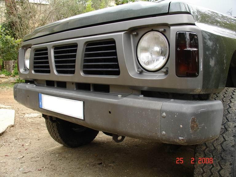

Aprés la pose d'un body lift de 2.5cm de hauteur j'ai voulu réhausser mon pare choc avant de la meme valeur pour des raisons purement esthétiques bien sure. Le tout sans soudure et pour un coût 0 :2 (15):

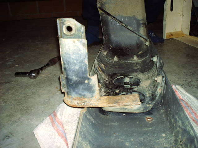

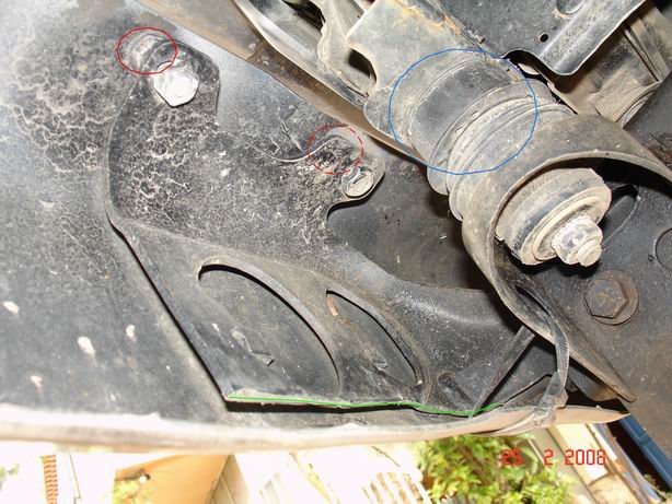

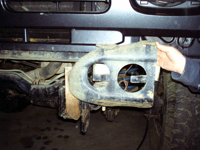

J'ai déposé le pare choc avant de ses propres fixations (8 vis), puis un coup de disqueuse sur celles-ci en bas pour faire de la place, sur environ 3cm. J'ai remplacé les 4 vis du haut par des plus longues de 2.5cm, posé des cales entre le pare choc et ses fixations (en réalité des boulons et des rondelles pour ma part), revisser le tout et le tour est joué!
Il me restera à mettre de vis devant pour bien plaquer le pare choc contre ses fixations (pour l'instant ce sont 2 gros colliers riselants qui s'en occupent :2 (15): )
Penser à traiter contre la corrosion la partie disquée de la fixation du pare choc bien sure.
Bon les images ça parle plus:
-en vert la partie à couper
-en rouge les vis plus longues avec cales
-en bleu le body lift (ici2.5cm)
