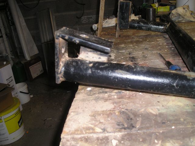

Qu'est ce que tu appelles tubes latéraux pris en sandwick sur le chassis ? Est ce que tu peux nous mettre une photo ?
Ca m'interresse beaucoup. J'ai recupérer des gros tube épais en 60 déjà, et je voudrais faire un montage solide.
J'aimerais bien voir comment tu as fait ?
A+Pierre
voilà les tofs comme il faut et en détail
j'ai profité du démontage obligé pour déduire la longueur de la vis du body sous les pieds pour faire les tos et donc en plus un petit coup de peinture dessus après les tofs puis souder les écrous (prisonniers) c'est plus simple pour le démontage et remontage
