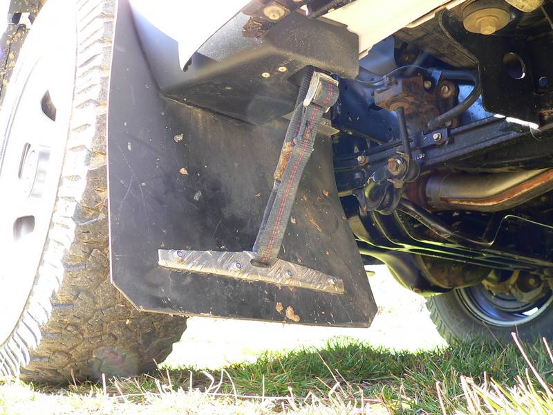

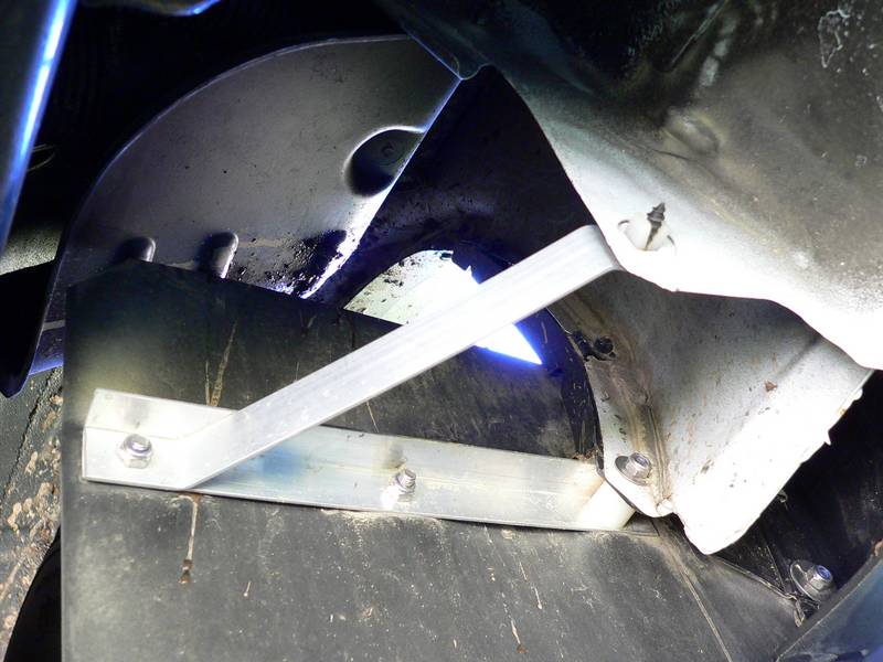

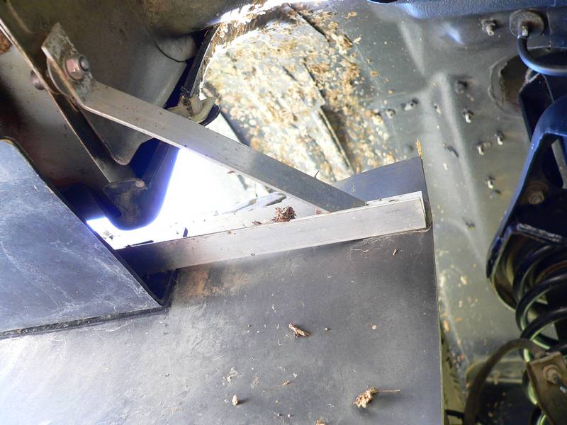

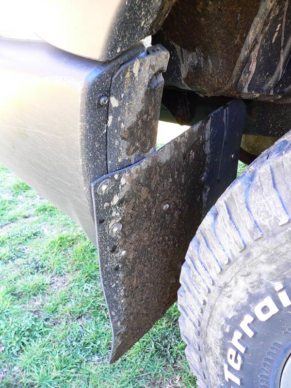

Le sujet étant déjà ouvert, je vous mets quelques photos de détail de mes bavettes. La dimension des bavettes est de 500x350mm, elles sont en caoutchouc EPDM comme déjà dit plus haut, par contre je ne suis pas sûr de la dureté (plus c'est dur, plus c'est raide ! :2 (15): ).
Elles sont fixées sur les extensions avec les fixations d'origine des élargisseurs d'ailes, et sont raidies par une corniére alu 30x30 + raidisseurs plat alu 30x30, voir les photos qui sont trés parlantes.
Il est indispensable de mettre des sangles pour éviter d'arracher la bavette (et l'extension, ça m'est arrivé :2 (21): ) en cas de marche arriére. Pour fixer les sangles côté caisse, j'ai utilisé des crochets d'ancrage de clio commerciale achetés une poignée d'€uro chez Renault (mais des Peugeot ça marche aussi ! :2 (15): ) un petit trou pour les fixer sous le pare-choc arriére, et pour l'avant, j'ai utilisé la vis de fixation de l'extension d'aile sous le bas de caisse.
Côté bavette, j'ai (fait) tailler une piéce en alu damier, qui sert aussi à raidir celle-ci.
Aprés plusieurs mois d'utilisation, ces bavettes se révélent trés efficaces.
Par contre un inconvénient, elles sont un peu souples et ont tendance à claquer sous la caisse à grande vitesse. La solution : les remonter à l'aide des sangles lorsqu'on prend la route.
Voilà, y'a plus qu'a.
Ah ouais, je vousmets les photos :
