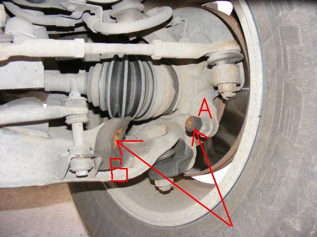

Voila j'ai ces deux pièces (A et B) qui viennent en contact en braquant les roues à fond à droite ou à gauche, d'après nini c'est normal, le hic c'est que quand elles sont en contact il y a un bruit de ferraille contre ferraille.
Ma question :
Je pense que ce sont des butées mécaniques mais,
1°) ne manque t-il pas un élément
2°) est il possible de les supprimer (sans occasionner des dégâts)
3°) sont-elles mal réglées ?
d'avance merci

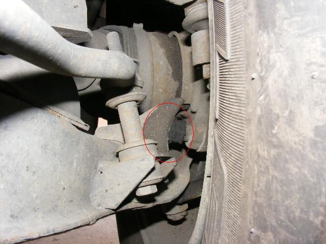

oui ce sont les butées de direction. Il faut mettre de la graisse épaisse pour éviter le bruit quand tu braques à fond.
Une solution aussi c'est de trouver des chapeaux en plastique que tu fixes sur les écrous de butée, ça atténue le bruit aussi.
j'avais le même ennui sur mon Terrano
:2 (3)::2 (3)::2 (3)::Forum65: Pas mieux sur le Navarra que j'avais je les graissais tous les 2 mois environ et plus de bruit.
A vue de nez les tiennes n'on pas de graisse depuis quelques temps.
