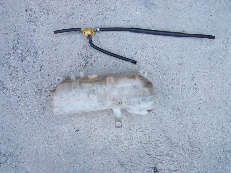

alors inutile de mettre le LDR sur le maxi à froid ... c'est à chaud qu'il doit être sur le maxi ! mais pas grave si le vase ne déborde pas.
Le bouchon du radia a une double soupape qui s'ouvre à la pression (à chaud) mais aussi à la dépression (à froid). Pour que le siphon se fasse il faut que le petit tuyau radia/vase soit étanche et que le tuyau bouchon du vase/fond du bocal le soit aussi et existe !
