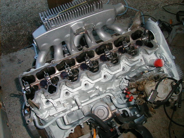

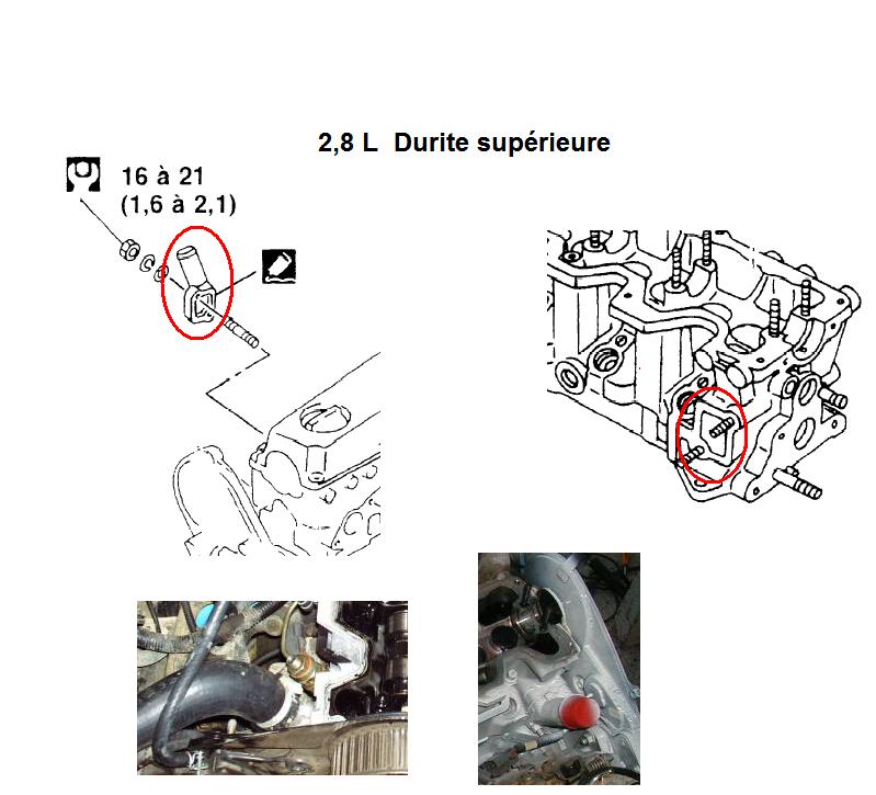

Posté(e) : 23 mars 200817 a Référent Mécanique Prenons un peu de recul .. tu constates une petite fuite coté batterie et près de la pompe ..... La première chose à vérifier est l'étanchéité de la durite supérieure qui a tendance à fuir du fait de l'érosion de la pipe alu ..... C'est assez classique sur le 2,8 ! Là où il y a le bouchon plastique rouge

Posté(e) : 24 mars 200817 a Référent Mécanique non pas du calorstat mais de la pipe qui est sur la culasse... classique sur le 2,8

Posté(e) : 25 mars 200817 a non pas du calorstat mais de la pipe qui est sur la culasse... classique sur le 2,8 pardon me suis trompé chef oui c'est de celle la que je parlait
