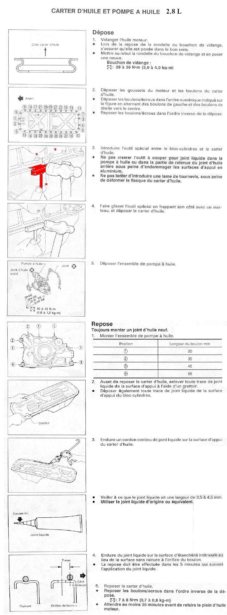

Posté(e) : 1 avril 200817 a Référent Mécanique il n'y a pas de joint liège de prévu pour le 2,8 : http://www.conrad.fr/webapp/wcs/stores/servlet/ProductDisplay?catalogId=10001&storeId=10001&langId=-2&partNumber=957751&ItemHighLightId=49440&ns_campagne=&ns_mchannel=hurra&ns_source=positionning&ns_linkname=keywords&ns_fee=0 http://www.edgb2b.com/Pates_a_joint-2003232-fr-1-feuille.html http://cgi.ebay.fr/LOT-DE-2-TUBES-DE-PATE-A-JOINT-MOTEUR-BLEU-WURTH_W0QQitemZ230236873144QQihZ013QQcategoryZ146820QQcmdZViewItem#ebayphotohosting

Posté(e) : 1 avril 200817 a bonjour sur le mien j'ai mis de la pâte comme indique Pierre GROSJEAN, ça n'a jamais bougé
Posté(e) : 2 avril 200817 a bonjour avec un tube il y en a assez, achète en même temps du diluant synthétique pour bien dégraisser les deux plats, moteur et carter
Posté(e) : 2 avril 200817 a bonjour à tous comme dit pierre utilise de la pâte à joint de préférence silicone, il résiste beaucoup mieux à la température et plus résistant à la chaleur
