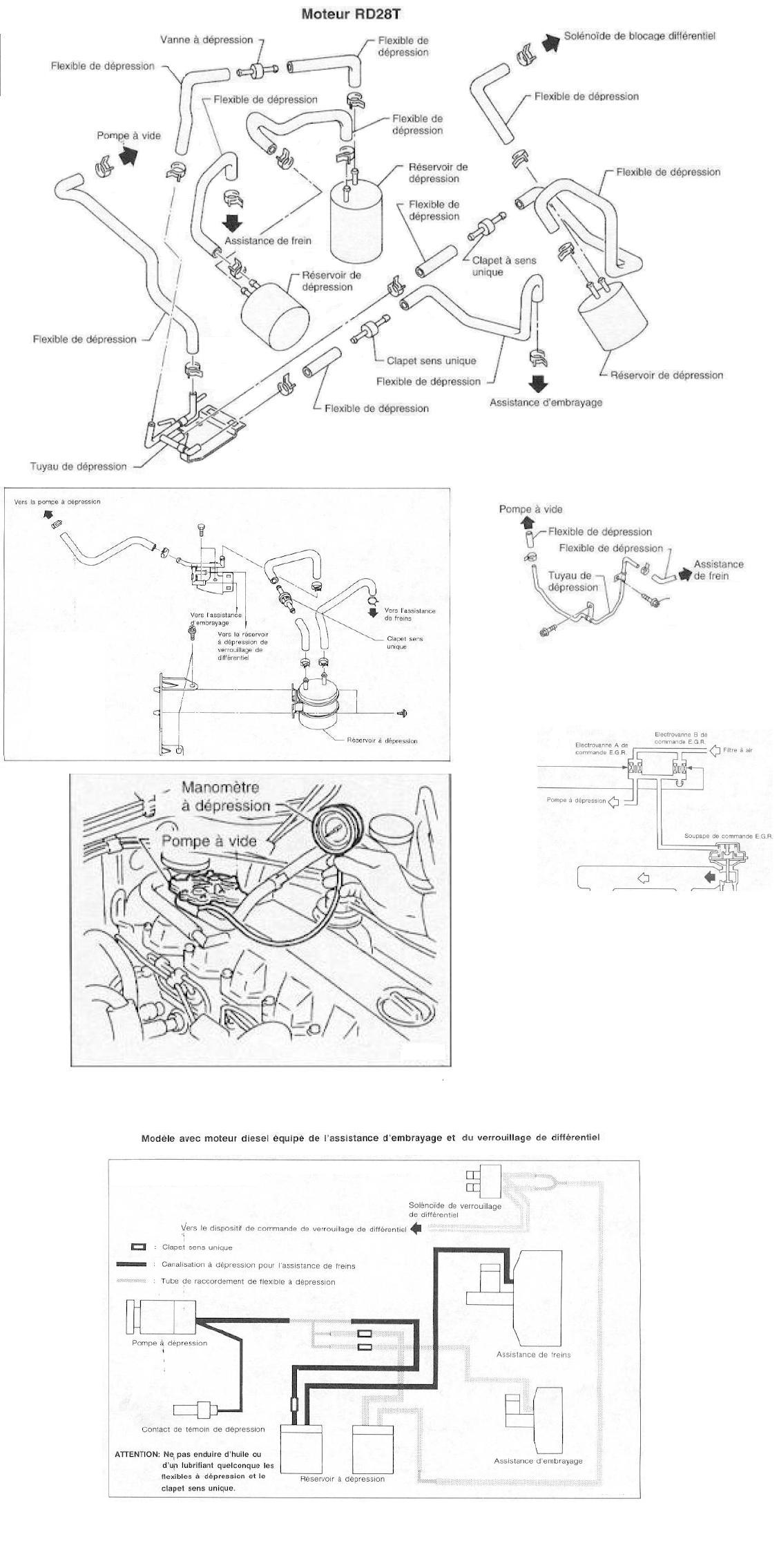

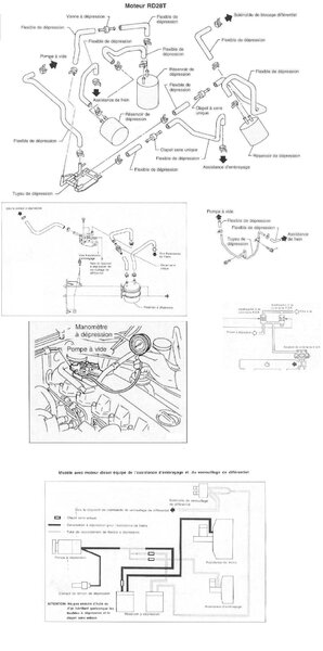

Je me demandais si il y avait un moyen de détecter une fuite dans le circuit de vide plus facilement et plus rapidement !! Par exemple condamner le circuit du blocage et voir si la pédale de frein et de l'embrayage fonctionnent normalement : si c'est le cas ça veut dire que la fuite est sur le circuit de vide du blocage !! non ?? car j'ai pas le moyen de contrôler ma pompe à vide ni mon circuit de vide avec un appareil approprié :2 (26): et je trouve que c'est assez difficile de contrôler tout le circuit de vide sans le partager je n'y arrive pas :2 (22):
à l'aide !!
débranche une à une tes durites de vide en les bouchant, pendant ce temps, tu contrôles ton vide avec un mano : dès que ton mano descend en vide, c'est que tu as trouvé le circuit qui déconne !!
si il ne descend pas, c'est peut-être ta pompe !!
:2 (26): je ne vois que ça !!
