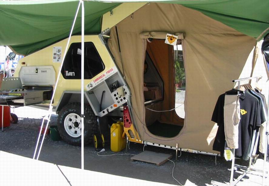

Je ne retrouve pas mon magazine qui en parle (du moin je ne sais plus du tout lequel c'est :2 (15): ) mais j'ai retrouvé les photos de cette remorque TT sur le net.
mais c'est une habitable, si ça peux te donner quelque idées...
tu connais les prix ???
si tu les connaissais tu ne dirais pas ça !!!!!
:2 (15)::2 (15)::2 (22)::2 (22):
Ce sont des T-van ... elles sont d'ailleurs superbes ! :2 (26):
Pour le prix, à partir de 18 000 € il me semble chez Outback :2 (17):
Voilà c'est ça, elles étaient à Val d'isère il y à 2 ans je crois :2 (26): dans mon mag ils parlent de leur réalisation, c'est du fait main et quasi sur mesure, vraiment du beau boulot et du super matos! la preuve, jantes TX perfs pour ne citer qu'elles :2 (24):
