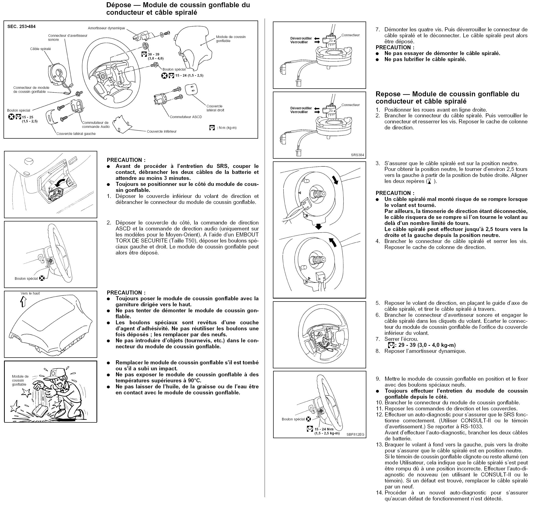

Posté(e) : 21 avril 200817 a Auteur Merci pour le schéma Pierre, Est ce que ce claquement, (petit mais bien présent, presque sans résonnance dans le volant) pourrait venir du cardan de la colonne de direction ?

Posté(e) : 29 avril 200817 a Auteur Bonjour, je suis toujours sur mon problème de claquement. J'avance lentement. J'ai interverti les roues AV / AR : toujours le même bruit. J'ai ressérré aussi le jeu de pignons de direction : toujours pas. Mon mécano a essayé le véhicule et pour lui aussi, il ne s'agirait pas d'une résonnance provenant du train roulant mais de l'intérieur du volant. Bruit de l'air bag, ou quelque chose d'autre de dévissé ... Dans le fichier ci dessus (colonne de direction) on fait allusion à la section RS pour le démontage du volant. Est ce que Pierre pourrait me faire parvenir cette notice ? Merci d'avance
Posté(e) : 29 avril 200817 a Pas toucher au volant !!!! Tu risques de prendre l'airbag dans le nez, et ça va te coûter très cher....
